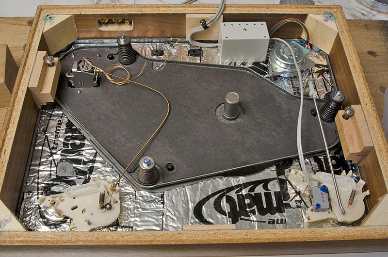

Salve a tutti, sto raccogliendo idee e materiali per fare dei tweak al TD-160.
Ovviamente mi sono imbattuto, nei vari siti che ben descrivono il tutto, nel famoso Dynamat per insonorizzare e smorzare le vibrazioni del sottopiatto.
In Italia che roba è? " 'ndo se pija?". Laughing Laughing Razz pare che sia un adesivo bituminoso che si usa per rivestire le portiere delle auto per gli impianti stereo, è così?
Ho acquistato un antirombo-antirumore per cartongesso adesivo, circa 2mm di spessore ma non so se va bene lo stesso (dovrebbe... in teoria).
Mi date una mano?

lo si usa piu' in cambio car audio x gli interni della portiere e si mette anche sul fondo delle macchine e sopratutto sulla lamiere di separazione tra motore e abitacolo x isolare  il rumore del motore dall'abitacolo. è un ottimo insonorizzante. sempre che sia questo e non un prodotto audio del quale ignoro l'esistenza

Messaggio Da dinamanu Gio 27 Apr 2017 - 16:39
Dynamat questo sconosciuto.... Dsc_1510
trovi tutto qui LINK buon lavoro

@dinamanu che materiale è quello montato sul sottopiatto flottante? pensi che il materiale che ho preso, l'antivibrante e antirumore per cartongesso possa andare bene?

se non vuoi usare il dynamat, c'è alubutyl di Reckhorn e altri, i materiali sono gli stessi, costa meno e si trova anche online, comunque attenzione prima di usare materiali di questo tipo, toglierli non è facile, inoltre valuta l'aumento di peso, che influirà sulle molle
io partirei con qualcosa di reversibile, tipo neoprene, pesa anche meno

smorza tutto che e' una bella schifezza ....x le molle c'era una modifica o sostituzione ma non ricordo se cerchi bene in rete vedrai che la trovi parti da quel link e Vinylengine

puoi anche provare con il fonogel, è un prodotto che trovi dai ricambisti ed è in forma semiliquida (gel), quindi lo spalmi a pennello in due mani e smorza le vibrazioni senza aumentare il peso, valido sopratutto per le superfici metalliche.

Non lo fare, fai solo il plinth e fallo bene.

Messaggio Da dinamanu Ven 28 Apr 2017 - 10:14
va fatta ,ovviamente bene.....basti vedere mamma thorens cosa fece nel 160 super.....Dynamat questo sconosciuto.... 2017-034

Messaggio Da Ivan Ven 28 Apr 2017 - 10:35
dinamanu ha scritto:va fatta ,ovviamente bene.....basti vedere mamma thorens cosa fece nel 160 super.....[/url]
Quello è il super?
Ad ogni modo mi sembra che si tratti di un materiale smorzante nettamente diverso da quello bituminoso adesivo e poi hai detto bene, mamma "thorens" ha partorito il super, non un lavoro fai da te oltre tutto irreversibile o quasi.
In base alla mia esperienza, probabilmente tra le più scarse qui dentro, i tweak più efficaci al thorens sono (con grossolana scala di efficacia imho) :
*** cambio del braccio
*** eliminazione del fondello
*** Plinth nuovo
** Rinforzo del plinth originale
** attenta ricalibratura e lubrificazione
** Cambio dei piedini con punte coniche
* cablaggio / filtri di rete ecc, cavi rca removibili
* rinnovo foam molle
* cambio della puleggia
in pratica l'opposto dei lavori proposti dal link.
Hai già un contro telaio flottante, studiato ad hoc, personalmente con i tweak cercherei di migliorare i punti deboli (ampiamente noti) senza snaturare la sostanza del giradischi. Tutto quel materiale smorzante adesivo a mio avviso non solo  è a rischio per le molle, come già suggerito ma potrebbe compromettere l'equilibrio generale del contro telaio.
Rifai il Plinth, togli il fondello o fallo migliore dell'originale e se puoi cambia il braccio, avrai un giradischi realmente Super.

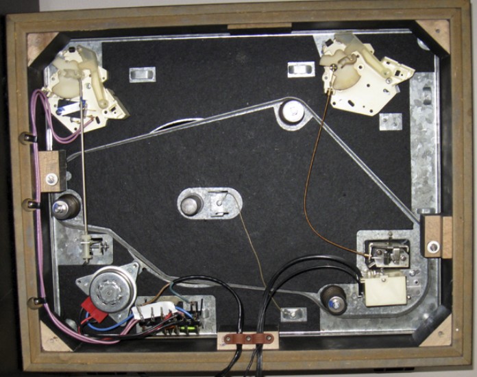

Messaggio Da dinamanu Ven 28 Apr 2017 - 14:31
trattasi di lamiera zincata ...non ci vedo nulla di sacro
nel link da me postato e' molto chiaro cosa funzia e cosa non...
Trayhorn mods

Messaggio Da Ivan Ven 28 Apr 2017 - 15:00
Nemmeno quel link è la bibbia.
Sono punti di vista, non a caso fa delle modifiche che successivamente toglie.

Messaggio Da dinamanu Ven 28 Apr 2017 - 15:03
be' x uno inesperto che chiede aiuto non mi sembra maluccio....poi c'e' sempre VE
