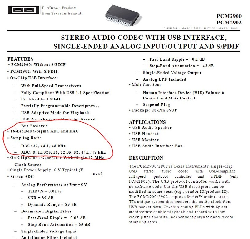

E per quanto riguarda l'Advance acoustics X-i60 che mi avete consigliato? Ha il dac integrato quindi potrei collegare il pc tramite usb e avere un suono migliore dell'uscita audio del pc? Come suona? Mi sa che prendo quello..
markriv- Novizio
- Data d'iscrizione : 09.02.17
Numero di messaggi : 19
Provincia : Rivoli
Re: Consigli per un novizio!
markriv ha scritto:E per quanto riguarda l'Advance acoustics X-i60 che mi avete consigliato? Ha il dac integrato quindi potrei collegare il pc tramite usb e avere un suono migliore dell'uscita audio del pc? Come suona? Mi sa che prendo quello..
si ha il dac integrato ma limitato a 48 Khz...
comunque e nonostante tale limite collegato via usb al portatile suonerà sicuramente molto meglio della scheda audio del pc.
Come suona l' i60 non te lo so dire.
personalmente farei una scelta diversa, ma alla fine quello soddisfatto devi essere tu.
Snap ha scritto:si ha il dac integrato ma limitato a 48 Khz...
L'X-I60 ha due ingressi USB, l'ingresso A é per i dispositivi portatili o le chiavette, ed é limitato a 48 Khz, l'ingresso B, cosí come quello ottico e coassiale, supporta fino a 192/24.
Sono molto interessato a questo X-i60.. Esistono altri ampli con dac integrato per questa fascia di prezzo? Giusto per fare dei paragoni..
Masterix ha scritto:Snap ha scritto:si ha il dac integrato ma limitato a 48 Khz...
non mi ricordo dove l' avevo letto, ora non lo trovo,
ma visto che la porta B monta un BurrBrown 2900, datasheet alla mano confermo li limite a 48Khz
mentre la S/PDIF monta un CS 4344 che si arriva a 192 Khz
Vero, errore mio, entrambi gli ingressi USB, a differenza di ottico e coassiale, sono a 48/16.

Masterix ha scritto:Vero, errore mio, entrambi gli ingressi USB, a differenza di ottico e coassiale, sono a 48/16.
16 bit 48 Khz é la normale qualità CD se non sbaglio vero? A me andrebbe benissimo..

markriv ha scritto:Masterix ha scritto:Vero, errore mio, entrambi gli ingressi USB, a differenza di ottico e coassiale, sono a 48/16.
lo standard per i CD è 16 bit 44.1 Khz
