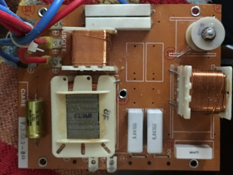

Salve a tutti,
vorrei cambiare i cap sui filtri crossover di diffusori autocostruiti più di 27 anni fa, su progetto Ciare;
desidererei dei suggerimenti poiché ho dei dubbi sui valori di capacità:

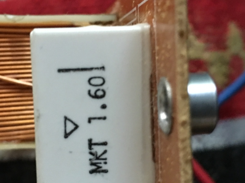

- 6.8 K 100 significa 6.8 uf (microfarad) 100V ?
- MKT 1.60 è stampigliato sul fianco di un altro cap sul cui top è riportato 2.2 K 100; significa qualcosa ?
- Non riesco a capire il valore dell'elettrolitico (o è bipolarizzato ?)
Grazie per eventuali suggerimenti.

Si, tutto esatto.
l'elettrolitico e un non polarizzato, e il valore è 22uf /100v

non so se hai già modificato il filtro, personalmente ti suggerisco di lasciare i condensatori plastici che sono praticamente eterni e di sostituire quello elettrolitico, l'unico che va incontro a degradarsi con il tempo, magari con un condensatore plastico, ciao !

Angel2000 ha scritto:non so se hai già modificato il filtro, personalmente ti suggerisco di lasciare i condensatori plastici che sono praticamente eterni e di sostituire quello elettrolitico, l'unico che va incontro a degradarsi con il tempo, magari con un condensatore plastico, ciao !
non proprio.... quelli sono x il tw dove le differenze si sentono molto....

se parli di cambiare i condensatori plastici con altri di miglior lignaggio sono d'accordo ma non so se ne vale la pena visto il costo e vista la levatura delle casse acustiche

credo che sia quello il motivo del aggionamento    Laughing altrimenti basta mandare in pensione solo l'elettrolitico.....
io cambierei anche le bare bianche....

bisogna vedere se conviene, del resto come su tutte le cose, quelle bare che tu dici, se sono EVOX o ERO, vanno sempre bene, anche dopo 30 anni Wink

conviene sempre migliorare il suono , le white coffin sarebbero le resistenze ceramiche btw....

dinamanu ha scritto:conviene sempre migliorare il suono , le white coffin sarebbero le resistenze ceramiche btw....
scusa, pensavo ti riferissi ai condensatori plastici di cui due ad occhio mi sembrano EVOX Embarassed

credo di aver letto anni fa della poca musicalità delle resistenze ceramiche, ma credo che rimpiazzarle con quelle di ben altro costo sia un'operazione un po azzardata in una cassa economica, comunque tutto si può fare, ma ne vale la pena? Shocked

Angel2000 ha scritto:credo di aver letto anni fa della poca musicalità delle resistenze ceramiche, ma credo che rimpiazzarle con quelle di ben altro costo sia un'operazione un po azzardata in una cassa economica, comunque tutto si può fare, ma ne vale la pena? Shocked
Effettivamente sul percorso del segnale quelle resistenze non sono un gran chè, il loro uso dovrebbe essere limitato tutt'al più ai primi stadi degli alimentatori.
Però sostituirle, con buone possibilità di miglioramento del suono, non è costoso, puoi utilizzare delle resistenze al carbone che sono le più economiche, purtroppo non dissipano potenze adeguate, ma puoi metterne più elementi in parallelo ed arrivare al giusto valore resistivo con un'adeguata dissipazione. per es. 10 resistenze da 10 Ohm/1W per avere una resistenza equivalente di 1 Ohm/10W.
Si trovano molto facilmente.

metti due riken da 5w in //
la conoscenza rende liberi white coffins link ,ovvio che il termine sia appositamente dispregiativo

dinamanu ha scritto:metti due riken da 5w in //
Riken da 5W ? Ottimo consiglio! Resistori facili da trovare ed anche molto economici.

quei resistori sono prodotti dalla stessa Ciare, o comunque marchiati suppongo dopo un'attenta selezione. Ci sono anche resistori di grado altissimo come quelli a filo metallico di precisione http://www.audiogears.it/category.php~idx~~~121~~MRESIST+SUPREME~.html
in effetti forse a 9€ all'una senza spese di spedizione forse converrebbe se ci fosse realmente una miglioria acustica notevole, personalmente cambierei solo l'elettrolitico bipolarizzato

quelle sono un po' troppo.... io starei nei 2€ max
