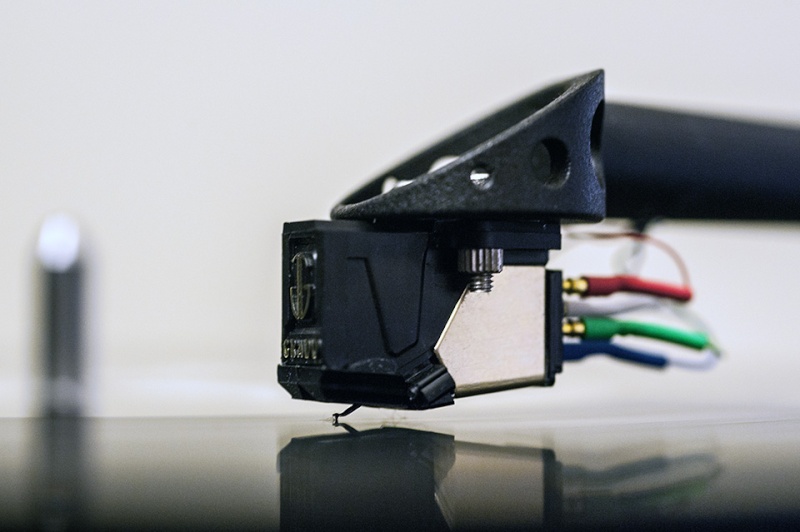

Albers ha scritto:Dalla foto che hai postato non credo si tratti solo di 2 mm, quella è una pendenza che, a occhio, conduce ad almeno 4-5 mm di dislivello, o più.
Detto questo, penso che il piano piatto sia troppo alto rispetto a quello su cui giace l'asse orizzontale del braccio; sarà un effetto ottico della foto?

Mauro, sarebbe a piombo se il braccio fosse parallelo al piatto, essendo inclinato il braccio, la vite si inclina anch'essa.
A me rispetto all'asse del braccio sembra ortogonale, ma anche la sagoma della shell inganna un pochino.

fritznet ha scritto:Mauro, sarebbe a piombo se il braccio fosse parallelo al piatto, essendo inclinato il braccio, la vite si inclina anch'essa.
Ok... per questo chiedevo foto più esplicative, gli occhi dal vivo vedono, valutano, giudicano in maniera molto migliore che non guardando una singola foto.

Continuo a dire che sia molto difficile sapere se questo "non parallelismo" del braccio incida sul risultato finale e quanto... si certo nel dubbio rialzerei un pochino la base del braccio, magari come ti ho detto con un o-ring.

emmeci ha scritto:Viste... adesso sono riuscito a farmi una idea "3d" migliore della realtà delle cose, scusate ma evidentemente ho scarse capacità di astrazione!
Mauro......oh Mauro!!!!!
Mi permetto di dissentire, perche' nell'accoppiamento (
![Kiss](/users/1612/43/05/65/smiles/676984.gif)
Le soluzioni a mio parere sono quelle gia' suggerite:
1 distanziale-basamento braccio
2 nuova testina
3 nuovo giradischi
![Surprised](/users/1612/43/05/65/smiles/341492.gif)

Re: ...consiglio testina nuova per giradischi Rega Rp1
chopper, comunque, in sintesi, io al tuo posto farei così:
regola con cura il peso di lettura della sumiko, metti un disco particolarmente "tormentato" come dinamica ed estensione in frequenza, se la testina "passa" i momenti più difficili senza distorcere, vuol dire che puoi tranquillamente lasciar perdere il VTA e pippe incluse.
se vuoi proprio toglierti la curiosità e mettere uno spessore per "raddrizzare" il VTA fai pure, ma non credo che cambierà drasticamente quello che non ti piace della Sumiko ( abbinata al resto).
Guarda...è quasi una settimana che la uso, con un Lp Live dei Pearl Jam, si sente molto cupo, però mi sa che è proprio registrato male, ieri invece con altri Lp delicate sound of thender dei Pink e un altro live dei motorhead invece è perfetto, aperto agli alti e senza distorsione. ..ed alcuni sono Lp da 180g, quindi leggermente più alti
Ma non dovrebbe essere difficile inserire delle rondelle per alzare il VTA...così magari con calma ci faccio fare su misura un rondellone unico
chopper77 ha scritto:Ma non dovrebbe essere difficile inserire delle rondelle per alzare il VTA...così magari con calma ci faccio fare su misura un rondellone unico
ragaaa...un consiglio tecnico, ormai mi sono fissato e voglio sistemare il VTA del mio REGA RP1, con braccio RB101, dunque, teoricamente svitando le 3 viti da sopra, dovrebbe sfilarsi il braccio con tutto il cavo?...solitamente il cavo è fissato bene al braccio, o posso fare la fine, come dal lato testina, che si sono staccati i 4 filetti, da quelli che vanno alla testina, erano mantenuti e separati fra loro, da una spugnetta, poi infilata nell'estremo del braccio, è statto un pò difficoltoso risaldarli, perchè ho un saldatore potente e ci vuole quello più sottile!!!
come pezzi per regolare il VTA ho trovato questi:
http://www.ebay.it/itm/3MM-VTA-SPACER-FOR-REGA-3-POINT-FIXING-TONEARMS-IN-BLACK-GLOSS-ACRYLIC-/231533958638?pt=LH_DefaultDomain_3&hash=item35e87fd5ee
...questo per estetica è il mio preferito, costa anche poco, però sarei costretto a sfilare tutto il braccio!, però a lavoro ultimato, non guasterebbe esteticamente il giradischi!
http://www.ebay.it/itm/Rega-3-Point-VTA-Arm-Height-Adjuster-Black-/231009450321?pt=LH_DefaultDomain_3&hash=item35c93c7951
...questo non so se va, ma nel caso potrebbe darmi la possibilità di avere una regolazione!!!
http://www.ebay.it/itm/ISOKINETIK-3mm-VTA-SHIM-VTA-SPACER-FOR-3-POINT-REGA-TOENARMS-SINGLE-3mm-SHIM-/171068679182?pt=LH_DefaultDomain_3&hash=item27d47ce40e
quest'ultimo sembra più grezzo, ma potrei inserirlo senza smontare tutto il braccio, con i cavi, credo che basterebbe svitare un pò le 3 viti ed inserirlo, però se rimane a vista sarebbe un pò brutto, e costa il doppio del primo!!!
