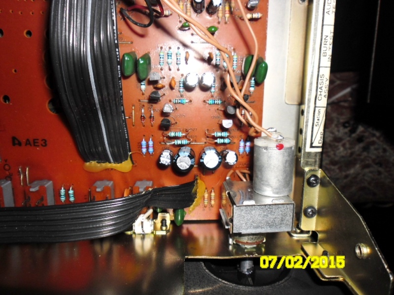

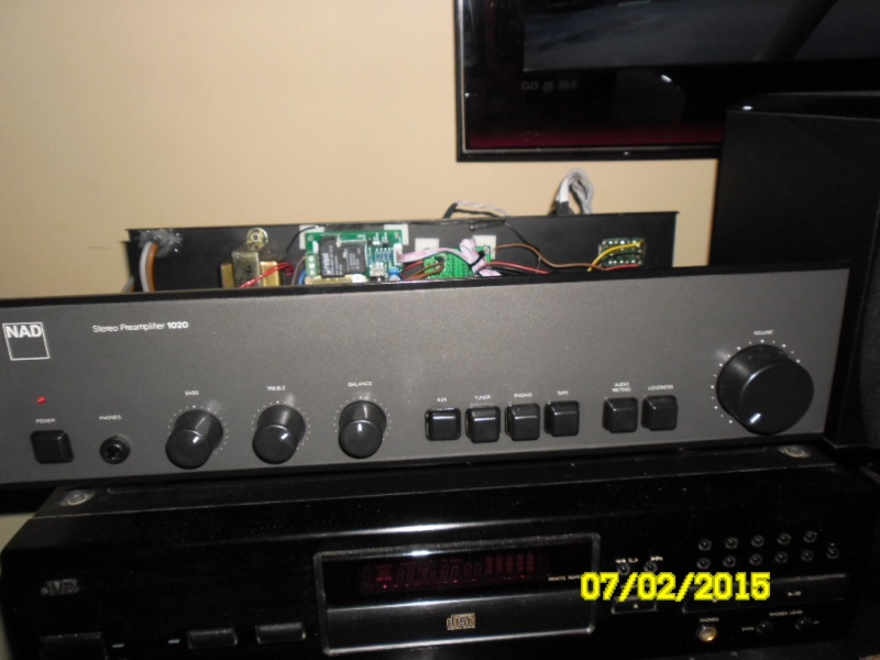

Ciao a tutti,
ho per le mani il preamp in oggetto ,acquistato per €70 online .L'eta dell'oggetto non è proprio recente (anni 80) ho deciso di dargli una bella rinfrescata , visto che mi ritrovo un po di surplus elettronico l'ho reinvestito
sul preamp in questione.
Devo dire che già cosi non suona male.........andiamo al dunque ; ho sostituito tutte le resistenze presenti sulla zona segnale/preamp con delle strato metallico,sostituiti tutti gli elettrolitici,tutti i transistor , ho inserito un potenziometro motorizzato ALPS con relativo dispositivo , sostituito trasformatore con un toroidale + cavo alimentazione.Ho notato,poi, che il segnale prima di arrivare in uscita faceva un percorso abbastanza contorto , praticamente passava attraverso un ulteriore circuito che serviva per smistare sull'uscita cuffia e l'uscita HI-Level preout , ho deciso di avere direttamente il segnale in uscita cosi ho eliminato il relativo circuito con Hi-level out + uscita cuffie ( mai usata una cuffia nella mia vita) .
Avevo pensato di sostituire anche i potenziometri controllo toni (10kcx2) ma ho avuto difficoltà a reperirli uguali , cosi chiedo a voi un consiglio su cosa posso adattare a loro posto .......???
