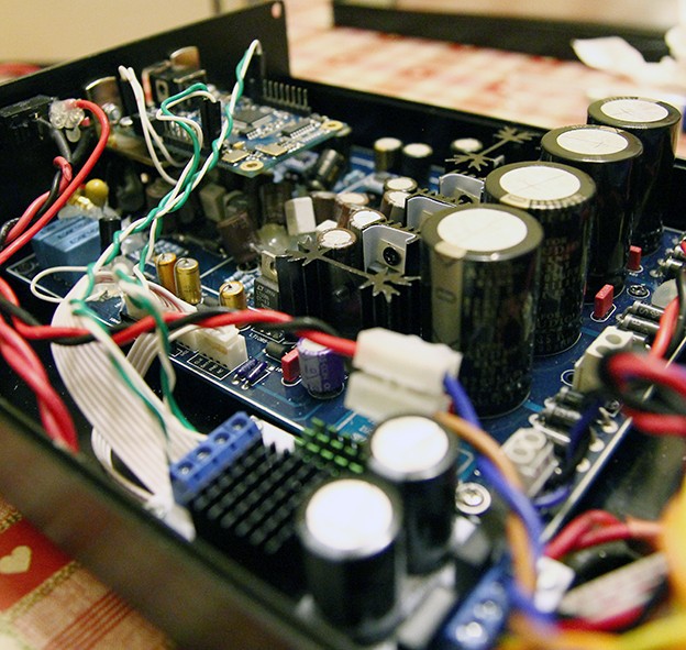

Ciao a tutti,
finalmente sono riuscito a finalizzare (o quasi) le modifiche di diyaudio e passare all'installazione della XMOS di Jlsounds.
Per la prima parte è stato uno sbattimento che non immaginavo: sostituire i regolatori con gli MC7805, che pensavo fosse più complicato, è stato un gioco da ragazzi, divertente il giochino dello scambio dei pin - anche se a posteriori ascoltando il DAC mi pento di non averci messo degli LT3080. Tranquillo anche il taglio e il ricablaggio del ground di segnale, a parte un taglio che nella foto di NinoSimona non si vedeva. Ma l'incubo è stato, contro ogni aspettativa, la sostituzione dei condensatori! Questa PCB davvero non è un granchè, altro che i prodotti Glassware: è stato tutto un sltare via di piazzole e tracce, alla fine ho dovuto ricostruire mezzo mondo e saldare alcuni condensatori direttamente sulle tracce scoperte! TERRIBBBILE!!! Fortuna la colla a caldo...
Miglioramenti sonori dopo tanto sbattimento: poco o niente, l'aumento della tensione al 4113 aveva avuto un effetto decisamente superiore...
Poi la parte più interessante: l'inserimento della I2SoverUSB di Jlsounds. Ho inserito a supporto un secondo, piccolo toroidale da 6V spostando il primo (ho la vecchia versione con un solo toroidale) e il piccolo alimentatore duale di cui ho parlato alcuni post fa, cui ho "potenziato" il dissipatore per la parte USB (per la quale siamo intorno a mezzo ampère di assorbimento). Per oscillatori e compagnia bella ho lasciato il dissipatore "di fabbrica".
Ho montato la schedina XMOS con due staffette sul retro, collegando la sua presa USB direttamente al connettore della vecchia XMOS Weiliang, sperando di sfruttare la presa USB del DAC per evitare di forare il case. Purtroppo niente da fare: passando per la presa USB del DAC la schedina non viene riconosciuta dal PC.
Quindi mi sono corciato le maniche ed ho forato il retro del dac, per liberare un accesso alla schedina. Così facendo il cavo USB del PC va direttamente alla presa saldata sulla scheda, che viene quindi riconosciuta regolarmente dal PC. L'uscita dalla schedina è in SPDIF ed entra nel connettore della vecchia XMOS Weiliang.
Il suono? Davvero bello, serio e potente, molto ricco soprattutto sui medio bassi, quindi caldo ma anche dettagliato e dinamico. Però... preferivo l'effetto più "live" e arioso della SPDIF: questo della XMOS è sempre lì lì per perdere il controllo dei bassi (anche se in realtà non lo perde mai, è troppo serio). Mi sono quindi chiesto come mai l'ingresso SPDIF avesse caratteristiche così diverse, sebbene il segnale SPDIF della XMOS non dovrebbe differire poi molto da quello della mia Xonar Essence modificata. Guardando bene gli schemi del DAC mi sono reso conto del perchè: sia l'ottica che la coassiale hanno nel loro percorso verso l'AK4113 un filtro passa alto del tipo CR, mentre la USB no. Allora ho inserito un MKP da 0,1uF in serie sul segnale SPDIF in uscita dalla XMOS, ottenendo così lo stesso filtro CR (in realtà senza R, perchè al momento una R 75 non la ho, provvedo in settimana).
Risultato: ora il suono della XMOS è arioso come quello della SPDIF! Ma anche meno corposo di prima... direi che è leggermente superiore all'ingresso SPDIF, ma di poco, e altrettanto leggermente inferiore alla prova con collegamento I2S effettuata qualche tempo fa.
Per riassumere: se amate il suono corposo, caldo e potente (tipo rock) andate senza filtro CR, collegate l'uscita della XMOS direttamente al connettore XMOS Weiliang.
Se amate un suono più "live" (tipo cantautori), invece, secondo me è meglio mettere il filtro CR. Filtri RC invece li sconsiglierei.
Qualche foto della modifica finita:
(Vista da sopra)
(Vista da davanti)
(Condensatore MKP di filtro passa alto, annegato nella colla)
(Vista da sopra)
(Vista da davanti)

Massimo ha scritto:Guarda luca io la xmos bulgara la uso con la sua uscita spidf e ti giuro che va una meraviglia.... o almeno per i miei gusti è una meraviglia, io la utilizzo con la scheda di reclock aggiuntiva, non so comunque quanto incida perché senza scheda di reclock non l'ho provata. Mi dispiace che alla fine tanti sbattimenti ti abbian dato risultati sotto le aspettative.
No, no, non mi fraintendere, non mi lamento mica! Non ti dimenticare che il mio collegamento coassiale origina dalla Xonar Essence STX modificata, che purtroppo vedo continuate a snobbare sottovalutandola un bel po': invece è una signora sorgente, quasi al livello di questo DAC! Non mi aspettavo certo di migliorarne la qualità sonora di molto, anche perchè c'era già molto poco da migliorare (concordo che il suono è una meraviglia)... era la comodità del collegamento USB con una qualità superiore alla XMOS Weiliang che cercavo. E poi gli sbattimenti sono stati per sostituire i condensatori, l'inserimento della XMOS di Jlsounds è stato uno spasso.
D'altro canto, se tieni la XMOS di Jlsounds collegata tramite coassiale, usufruisci del filtro CR implementato sulla PCB, e così il suono è proprio come piace a me.
Ad ogni modo, il test sonoro è inficiato dal fatto che ho un HDAM giù e per questi test ho dovuto rimettere i 49990. Magari con gli HDAM la differenza tra SPDIF e I2SoverUSB è maggiore, chissà...
Intanto ripeto, come ho fatto più volte in questo thread, che a parità di opamps (49990 tutte e due) la Xonar STX modificata (ma modificata seriamente, mica sostituendo solo gli opamps!) tiene tranquillamente testa a questo DAC. Sarebbe da provarla con gli HDAM, però lì ce li vuole stereo...
