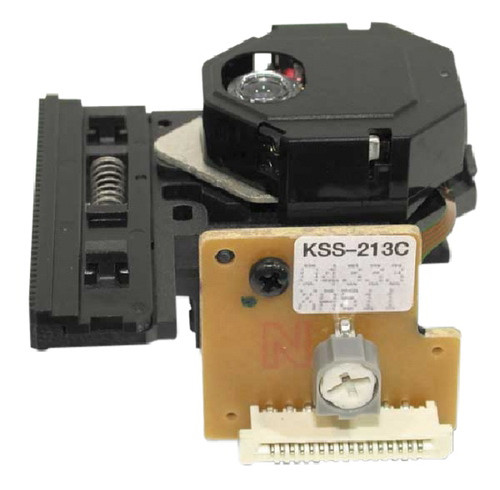

la domanda di Slayer interessa anche me perché mi hanno regalato un Rotel che ogni tanto non ne vuole sapere di leggere i CD...
vorrei sostituirlo da solo ma ho il dubbio della taratura e dall'immagine del pick-up si nota una piccola vite che sembra essere di regolazione...
suggerimenti?

la foto è quella che avevo postato prima (non so se si vede... in tal caso [url=http://www.supericambi.it/dettaglio_articolo.asp?idpage=3&active=3&id_articolo=934&LENTE CD PICK UP LASER KSS213C SONY | Vendita Ricambi telefonini e console | OTTICHE LENTI LASER | LISTA COMPLETA]qui[/url] il link)
Comunque sì, è un sony KSS213C ma proprio dalla foto si vede una vite bianca con l'intaglio per un cacciavite...

Quella vite è gia tarata in fabbrica,ma come gia detto io sostituirei tutto il meccanismo visto il costo esiguo.leorus ha scritto:la foto è quella che avevo postato prima (non so se si vede... in tal caso [url=http://www.supericambi.it/dettaglio_articolo.asp?idpage=3&active=3&id_articolo=934&LENTE CD PICK UP LASER KSS213C SONY | Vendita Ricambi telefonini e console | OTTICHE LENTI LASER | LISTA COMPLETA]qui[/url] il link)
