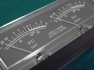

Ragazzi, ho tanta voglia di fare una bella tamarrata
Mi piacerebbe comprare questi vmeter: http://www.ebay.it/itm/220905204325?ssPageName=STRK:MEWAX:IT&_trksid=p3984.m1423.l2649
Ed usarli per i miei due IcePower, che uso in biamplificazione. Mi chiedo però se siano adatti: per la 12v della lampadina posso usare un regolatore sull'uscita ausiliare in DC degli icepower ma per la scala dei vmeter? Leggo "Scala: da -20dB a + 5 dB". Immagino che siano il minimo e massimo valore misurabile da questi vmeter, dite che siano adatti al mio caso? In effetti non ho idea di come ragionare in dB... so solo che i miei icepower, lavorando ancora non in BTL, possono erogare 25W ciascuno (sono dei 50ASX2).
Vi ringrazio per ogni consiglio

se superi i 0dB sei in distorsione...devi restarne sotto! Anche nei picchi.
Ti serve questa http://www.ebay.it/itm/vumeter-vu-meter-kit-lancette-strumenti-ad-ago-amplificatore-DIY-PCB-circuito-/320865669297?pt=Amplificatori&hash=item4ab51590b1 per farli fungere.
Visto che li colleghi all'ampli userai la parte "High"...il resto della taratura sarà indicata nel manuale.

Data la sensibilità di 500uA pilotarli è facilissimo e non occorre nessun
circuito attivo, ne riparleremo.
La corrispondenza tra l'indicazione dello zero
e la potenza istantanea fornita dall'amplificatore è un problema balistico
derivante dalla massa dell'ago e dalla forza del campo magnetico.
Non c'è nessuna corrispondenza tra istante e indicazione,
l'ago in natura tende a fornire un valore medio o poco integrato,
l'amplificatore fornisce solo potenze istantanee, siamo noi ad
integrarle per semplicità ed utilità di calcolo.
Compra gli aghi e poi ti dico, è facile e non occorrono circuiti attivi.

i VU meter altro non sono che semplici microamperometri a bobina mobile,
a volte di 200uA fondo scala, altre volte 500uA.
La scala, di solito da -20 a +5 dB, è arbitraria nella locazione del suo zero
e si aggiusta solo dopo taratura.
Come ho scritto sopra, la velocità dell'ago nel seguire gli inviluppi musicali
è alquanto lenta e poco si adatta a indicare la potenza istantanea di uscita
di un amplificatore.
Però l'ago, nella sua lentezza (un decimo di secondo?),
svolge una sorta di "compressione" che si adatta bene al nostro modo logaritmico
di ascoltare i suoni, ma hanno un difetto:
se a 0 poniamo la massima potenza media e a +5 la massima potenza di picco,
a - 20 ascoltiamo ancora forte e quando ascolteremo a volume normale o attenuato
gli aghi neppure si muoveranno,
è per questo che sono diffusi i circuiti per pilotaggio logaritmico.
No, non direttamente!Manygold ha scritto:... posso collegarli alle casse?
1) i microamperometri vogliono solo corrente unidirezionale
mentre nel filo casse ci scorre corrente bidirezionale.
2) per loro è troppo forte il segnale dell'amplificatore,
vogliono 0,2 Volt per arrivare a fondo scala
mentre un amplificatore da 50 Watt ne produce 20
3) il segnale musicale varia in modo troppo veloce,
occorre uno smorzatore elettrico per farli muovere in modo
meno nevrotico.
Il circuito è semplice e se ne trovano tanti:
un resistore in serie per diminuire il segnale
un diodo al germanio in serie per rettificarlo
un condensatore elettrolitico in parallelo per diminuire la velocità dell'inviluppo
La taratura dello 0 avviene modificando il valore del resistore.
Con l'aggiunta di altri diodi e resistori messi in parallelo in modo strano
si ottiene una specie di logaritmicità di comportamento,
ma allora sarebbe meglio utilizzare un circuito logaritmico attivo.
