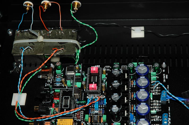

Dopo aver fatto un sacco di prove, il DAC l'ho inscatolato e chiuso.
Il DAC in questione è questo: http://cgi.ebay.it/ws/eBayISAPI.dll?ViewItem&ssPageName=STRK:MEWNX:IT&item=120420457267
L'upgrade che mi ha soddisfatto è la completa rimozione di tutto lo stadio di uscita ed attaccarmi con due trasformatori 1:1 al chip. Stop. Prendendo spunto da megapost su diyaudio.com http://www.diyaudio.com/forums/showthread.php?s=&threadid=137976 trovo che la soluzione a traformatori è quella più musicale e raffinata. Niente op amp, stadi a valvola etc. Nonostante più di qualcuno consigliava di caricare i trasformatori con alcune resistenze avendo questi resistenza elettrica molto bassa e non sovracaricare il chip, io, faccio come il calabrone. Dopo aver provato una marea di combinazioni non ho messo nulla, mi piace di più, quindi, me ne frego e me lo godo (fino al prossimo, tanto son sicuro che non finisce qua).
Ecco due foto
Il contenitore è di hifi2000
Perchè un contenitore così grande? Così da non dover rifare tutto da capo in futuro se dovessi cambiare dac ed avessi bisogno di più spazio.
Son davvero soddisfatto del suono. Con i trasformatori ho il sovracampionamento attivo, il dettaglio che ne viene fuori è strepitoso!
Ecco due foto

Be' un confronto con un oggetto che credo sia abbastanza diffuso che ho in casa, e tra l'altro costa pure di più ce l'ho: il 7510 Beresford.
148 euro il 7510, 99 dollari il secondo.
Il primo, è spartano ed economico nella realizzazione nonostante costi di più (venditore italiano su ebay). Un trasformatore per telefonino come alimentatore, elettrolitici da 3 cent sulle uscite, un regolatore per tutte le alimentazioni. Lo stadio uscita per le cuffie, poi è ridicolo. L'ho modificato pure, cambiato l'operazionale d'uscita con uno più performante (sulla carta) e condensatori non elettrolitici. Suona bene. Paragonato a certi dac interni di molti lettori economici, va meglio.
Il secondo ha un bel toroidale incluso. Alimentazioni separate per gli stadi analogici e digitali. Elettrolitici Nichicon Muse. Possibilità, e questa è una cosa che me piace, di scegliere se voglio o no l'oversampling.
Già di suo, così come l'ho ricevuto suona meglio del primo. Senza ma e senza se. Senza oversampling, con i suoi op amp poi, è dolce e suadente, sa molto di analogico. Con i trasformatori, invece, suona proprio diverso. Raffinato, dettagliato, focalizza lo stage musicale in maniera molto ma molto più precisa e a fuoco! Con l'oversampling poi, è una radiografia! Non era una battuta che chi canta, quando pronuncia le "P" sembra che ti sputi in faccia!
Insomma, per 99 dollari lo reputo un buon acquisto. Manca solo uno scatolo, ha tutto. Anzi, no. La selezione degli ingressi (ottico, coax, USB) la si ottiene con dei ponticelli. Io al momento, ho montato solo la coassiale che è quella che mi serve. Ma per implementare il tutto con uno switch, bastano 2 relè ed un interuttore. Magari, in futuro, se mi dovessero servire, li monto.
Ma la cosa su cui vorrei soffermarmi non è il DAC, ma i trasformatori. Tutti i condensatori, nel bene e nel male hanno un suono. Una cella RC, piaccia o non piaccia, oltre a tagliare qualche cosa, fa perdere pure un po' di guadagno, che spesso si compensa con uno stadio a cascata per riguadagnare quello che si è perso.
Metto uno schema di un apparecchio a valvole tutto a trasformatori per avere un'idea di cosa sto parlando
Sul segnale ci son solo trasformatori. Isolamento galvanico totale. Guadagno, tutto quello che serve senza nessuno spreco. Qualcuno diceva: minimalistsa è meglio. Altri, quello che serve, ma solo quello che serve senza minimalismo esagerato o complicazioni inutili. In questo schema c'è il succo di tutto. Sul segnale non c'è un condensatore. Le valvole son polarizzate dai trasformatori. Massima pulizia. Se avete un valvolare alimentato a semiconduttori e celle RC, provate a metterci una valvola (possibilmente a riscaldamento diretto) ed una cella LC. Io questa prova la feci tanti anni fa con l'audible illusion, e da allora, solo raddrizzatrici ed induttanze sulle alimentazioni! Provare per credere! Un ferro, se ben progettato e realizzato suona da dio! Ed oggi, grazie ai progressi tecnologici son alla portata di tutti ottimi ferri da usare, alla bisogna, in ingresso, come interstadio o d'uscita. I miei trasformatori sono della Digitec. Mai sentiti. Mi son fidato dei commenti di un po' di gente che li ha provati su diyaudio. Li ho avuti da uno svizzero, altrimenti avrei preso i Lundhal LL1690. Questi due ferri costano una 90ina di euro l'uno. Troppo? Be' io, dopo aver pagato 1 metro di filo 500 euro, 90 euro non mi sembrano poi così tanti. Dicevo, questi ferri li ho montati pure sul 7510. Vuoi che non provavo? Ho tolto due condensatori ed ho attaccato i trasformatori. Ha ragione Maltese, gli op amp sono dei dispositivi generici, buoni per tutte le salse. Ma proprio perchè progettati per essere generici, non sono il non plus ultra da nessuna parte. Due ferri so meglio, mooooolto meglio di due op amp.

Ti faccio i conti:
Dac 70 euro (99 dollari)
Contenitore 35,50 euro da hifi2000
I due trasformatori digitec 78 euro (pagati 110 dollari)
Totale 183 euro. Il 7510 l'ho pagato 148 euro (e non calcolo che l'alimentatore l'ho cambiato, idem per l'op amp d'uscita+2 condensatori) e la differenza dal punto di vista uditivo è senza "mi pare" e senza "mi sembra". E' chiaramente udibile lasciando da parte le opinioni personali, che si sa, sono come il famoso "scarrafone" che agli occhi della madre, è il più bello di tutti. La differenza è di 35 euro. Ora se questi 35 euro siano stati o no un buon investimento lo lascio valutare al tuo buon senso.
Nota: un paio di Mundorf Supreme Cap da 3uF costano 40 euro (ne servono almeno 4 nel 7510) l'op amp una decina di euro circa ed un alimentatore che non sia come quello del telefonino fornito almeno 25/30 euro, penso sia chiaro che nonostante si sia speso più di 100 euro, hai sempre lo stesso motore sotto il cofano. Non saranno uno spoiler o delle gomme più larghe a far andar meglio la macchina.

Naturalmente. Se vai in brodo di giuggiole per due condensatori, con i ferri ti sciogleresti come burro...
Ti metto lo schema delle alimentazioni di questo DAC
Ora, confrontalo con la sezione alimentatrice del 7510
Certo che bisogna sentirlo, ma queste immagini non lasciano dubbi sulla differenza di come siano realizzati i due oggetti.

Levando la schedina di sovracampionamento e mettendo dei ponticelli.

Ho trovato questo a minor prezzo, ad occhio e croce direi che si tratta dello stesso DAC, che ne dici?
http://cgi.ebay.it/ws/eBayISAPI.dll?ViewItem&item=130313898295
Come è possibile sul tuo attivare/disattivare il sovracampionamento?
A conti fatti ci sono 14€ di differenza tra il kit di Gigawork e quello che ho trovato a costo inferiore..
secondo te, vale la pena spendere/risparmiare questi 14€ per l'oversampling removibile e l'ingresso usb? Sono indeciso.

Si ora ricordo, se vuoi un consiglio.... se il Dac Valab ti aggrada come suona, è un errore grossolano darselo via solo per i 96 khz.schwantz34 ha scritto:pardon , ce l'hai con me ?
Nel caso fosse così , ricordi male , io barattavo il valab con altro dac .
S.
Non ti aspettare miracoli dai 96 khz.
