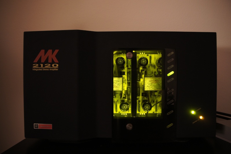

Si, aspetto così vedo come lo fai; nel frattempo, l'ho aperto e rimosso tutta la polvere che aveva dentro,poi ho pure sostituito un led verde che illumina l'interno rotto. Pensa, il destino delle cose, questi led verdi, li ho da quando andavo all'istituto tecnico, sono rimasti li 20 anni aspettando questo giorno.
Inoltre, visto che avevo 2 mundorf da 10000uf li ho messi a monte sui due rami che danno la tensione duale ai finali, ma non noto differenze e penso i rimuovero', questo vuol dire che i suoi sono ancora buoni.
Il trasformatore purtroppo è lamellare, ho stretto un po' le viti che fissano le lamelle, ora vibra un po' meno... anche se ad essere sincero mi sembra che da quando ho provato a girare la spina non ronzi più ma aspetto a cantare vittoria.
Il 2060 dicono abbia dei bassi un po' più controllati ma forse è dovuto solo alla minore potenza, del resto questi ampli non hanno contro reazione.
Qualche fotina:
[img]
[/img]
[img]
[/img]
E con i led accesi
[img]
[/img]
Qualche fotina:
[img]
[img]
E con i led accesi
[img]

è uguale
E' identico al mio in ogni sua parte interna e esterna!
Forse il 2060 avava solo due transistori per canale? L'ho smontato ma non ricordo!
E non mi ricordo in quale cassettino ho conservato i componenti.
Anche il trasformatore sembra uguale di dimensioni, ma i volts dovrebbero essere superiore ai 19 del mio:
GA-001 / 20-0-20 / 19-0-19 / 11,2x9,3x8,5 centimetri.
Se è uguale te lo regalo, se il tuo si guasta.
Penso che il trasformatore sia solo una vittima e che il problema stia a valle,
sospetto il contrario di quello che avevamo ipotizzato: a freddo sballa qualcosa e poi piano si aggiusta.
E' difficile indagare, quei blocchetti sono impenetrabili.
Non sempre è bene aggiungere altri condensatori di livellamento,
i ponti raddrizzatori e lo stesso trasformatore potrebbero non resistere alla carica
e i punti d'applicazione del polo freddo (massa) dovrebbero essere coincidenti ai vecchi.

Il trasformatore del mio 26-0-26v alternati ; nella prima foto si vedono i 3 fili, nero giallo rosso, alimentano la scheda del finale, ho messo i 2 mundorf li sotto, proprio dove partono.
I condensatori presenti vicino ai transistor, (anzi mosfet irf240 e irf9240) sono da 4700uf ciascuo(8 in totale), quindi non credo di avere appesantito molto l'ali inserendo 10000uf per ramo; poi il ponte a diodi è bello grosso.
Comunque li tengo ancora un po e poi vedo, forse prima il basso era un po' piu' gonfio(e meno controllato) ma potrebbe essere solo una sensazione, sfumature.
Per quanto riguarda il ronzio, non mi preoccupo più di tanto , leggendo in giro è una cosa comune a questi modelli e comunque dopo 5 minuti sparisce, la stessa Galacron ha ammesso che i trasformatori della prima serie sono rumorosi, nel sito è presente un kit di modifica con una trasformatore toroidale.
Dentro le scatolette che si vedono dalla finestrella, ci sono gli operazionali con dei transistor su questo link si vede.

Comunque confermo che il Galactron all'accensione durante il warm-up polarizza i finali facendovi circolare una corrente di bias fino a 470mA per poi riposizionarsi a valori più bassi; questo viene fatto per portare in temperatura velocemente l'amplificatore.
Altra cosa, il valore di bias del finale destro composto dai 4 transistor superiori è (dato fornito dalla casa) di 240mA contro i 150mA del canale inferiore.
Non so perchè.
Non so perchè.

Roberto7627 ha scritto:Comunque confermo che il Galactron all'accensione durante il warm-up polarizza i finali facendovi circolare una corrente di bias fino a 470mA per poi riposizionarsi a valori più bassi; questo viene fatto per portare in temperatura velocemente l'amplificatore.
Non so perchè.
Chi lo ha progettato aveva le sue idee, anche riguardo all'impedenza d'uscita(abbastanza alta).
Strano da quello che so, ha un'impedenza d'uscita di quasi 1ohm.
krell2 ha scritto:sentiti molte volte,però li ho trovati sempre molto lenti.
E' un ampli privo di controreazzione totale, quindi deve essere abbinato a diffusori già frenati di suo altrimenti il basso puo' risulatre poco controllato.
Abbinato alle mie Monitor Wood lo trovo fantastico, il virtue two non le muoveva.
Mi ci sono affezionato, tanto che ho già ordinato i vari condensatori per dargli una rinfrescatina e soprattutto non vedere più cap marchiati Daewoo
Strano da quello che so, ha un'impedenza d'uscita di quasi 1ohm.krell2 ha scritto:sentiti molte volte,però li ho trovati sempre molto lenti.
Mi ci sono affezionato, tanto che ho già ordinato i vari condensatori per dargli una rinfrescatina e soprattutto non vedere più cap marchiati Daewoo.
Se non ricordo male è più alta 2 o 3 Ohm, comunque per un'ampli a stato solido 1 Ohm è alta ed è una scelta del progettista.
E' per questo che il basso può essere lungo e poco controllato.

Io ho il 2120 signature
E' un orrendo amplificatore,ma suona divinamente.Se la batte con i primi della classe,non ci sono cazzi.
Sono interessato anch'io ai condensatori,dovrei ricapparlo...volevo cominciare con gli 8 da 4700 da 40v vicino ai finali.Il mio è abbastanza vecchio e ronza come il tuo anche dopo l'accensione,e la galactron stessa consiglia la sostituzione proprio di quei condensatori per eliminare questo problema
Fammi sapere anche in mp cosa e dove li compreresti,il gioco vale la candela...fidati!

Già ordinati ,8 BHC HQ da 4700uf 40v comunque cambio anche tutti gli altri , un mix tra Panasonic FM ed elna silic II .
Preso tutto sella baya, se vuoi ti do i link, opure i valori con le tensioni che ti servono.
Adesso mi stava frullando per la testa di sostituire anche i cap in ingresso con 2 bei obbligato gold premium...
