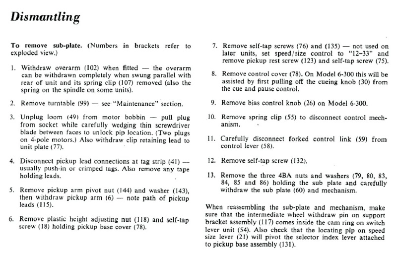

Re: Aiuto con Garrard 6200 CP
L'unico modo è questo, non è esattamente una passeggiata, ma una cosa alla volta si può tentare.
Edit, inoltre il passo 2 l'hai già fatto
![Aiuto con Garrard 6200 CP - Pagina 2 Disman10](https://i.servimg.com/u/f40/17/90/88/93/disman10.jpg)
Però valuta anche se è possibile intervenire da sotto al telaio.
![Very Happy](/users/1612/43/05/65/smiles/292187.gif)
