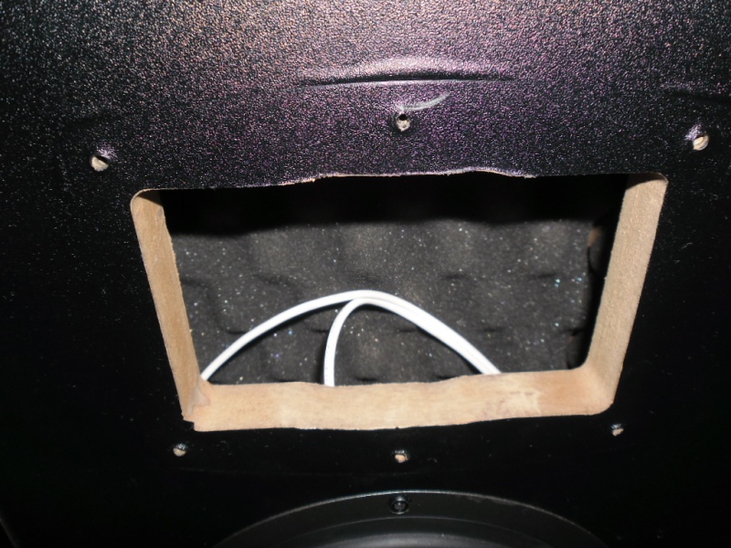

Passiamo alla sostituzione del tweeter ...perchè?
perche la gamma alta la sento un pò aspra/tagliente , dettagliata anche troppo , tendente a invadere e a lungo stancante ,quindi , ho pensato di sostituire il tweeter presente ( diciamo economicissimo sia per il peso e qualità penso che non costi + di 10€) con uno a cupola morbida , dopo essermi consigliato , ho scelto questo
stessa sensibilià e impedenza.
Il nuovo tweeter ha il magnete grosso quanto tutto il copro del vecchio
quindi , ho dovuto allargare l'alloggio originale per far entrare il nuovo tweet
Viste le diverse forme dei due tweeter , quello nuovo lascia degli spazi vuoti ( è tondo) , ho pensato di riempire questi spazi con del materiale fonoassorbente, precisamente ho messo ,opportunamente sagomato, una sezione di foglio adesivo bituminoso uno strato fornoassorbente e ho chiuso il tutto con una cornice di foglio bituminoso
per finire ho ricoperto la superfice bituminosa con una cornice in cartone ( scatola scarpe) sagomata e vernicita
ecco il lavoro finito
Come suona ....li ho proprio finiti ieri....la prima impressione e di un suono + "confortevole".
Comunque + dettagli in seguito

Dimenticavo,ho bypassato la resistenza posta in serie...

Complimenti per il lavoro; il tweeter è molto simile a quello che ho scelto io per autocostruirmi il centrale da abbinare alle Event 10..ma scusami,non facevi prima a prendere direttamente queste ultime a questo punto ?
e per il centrale dynamite adesso ?
a me delle Dynamite non è piaciuto proprio il tweeter ma non era poi così "esasperante"" con il mio setup devo dire,secondo me la "colpa" di tale "asprezza" in gamma alta era anche del tuo Onkyo che vedo in firma se devo essere sincero (e un pò forse pure dell Hk680 ) adesso hai semplicemente "smorzato" la cosa ovviamente con un intervento "netto"

...a suo tempo non ho preso in considerazione le event 10 ,adesso non ricordo i motivi.LEPORELLO ha scritto:Complimenti per il lavoro; il tweeter è molto simile a quello che ho scelto io per autocostruirmi il centrale da abbinare alle Event 10..ma scusami,non facevi prima a prendere direttamente queste ultime a questo punto ?
Comunque ..ormai ho queste e tento di modificarle...
Il nuovo tweet suona diverso rispetto al vecchio ,la prima sensazione e' stata di un suono piu' "confortevole",certo l'elettronica ,come dici tu,ha il suo peso e influisce non poco .Per il centrale prossimamente sost il tweet ,anche, su questo......

Dopo un pò di ore d' ascolto l'impressione che ho maggiormente rilevato è l'equlibrio è la compostezza , a volumi + elevati ,che prima non riscontravo...
