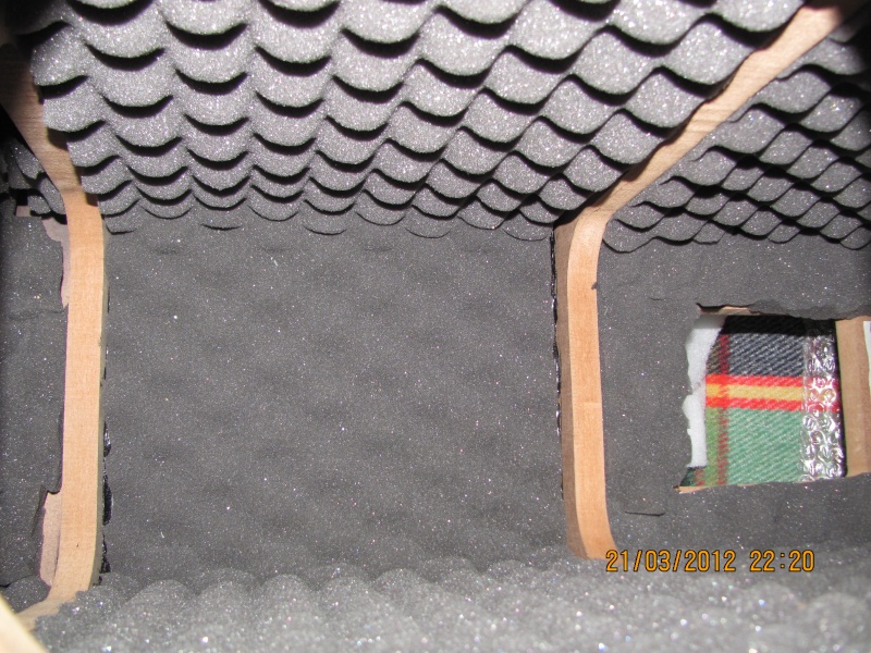

Dopo ever posto il diffusore ,su due cavalletti, ho eseguito "l'anestesia"....
una volta aperto ,il cabinet si presenta ben rifinito e rinforzato con sezioni che collegano tra loro le pareti ,inoltre sono ben rivestite da materiale insonorizzante (sembra fibra di poliestere) presetnte su tutte le pareti tranne quella posteriore.
Visto che il cabinet è ben fatto cerco , a mio modo ,di migliorare/irrigidire il tutto utilizzando della colla "POLIURETANICA" ( per intendere quella che si utilizza in carrozzeria automobili per incollare i cristalli ;parabrezza ecc...) , vado a stendere ,quest'ultima,su tutti gli angoli e parti di giunzione.
Per asciuagare per bene ha bisogno minimo 8 ore.

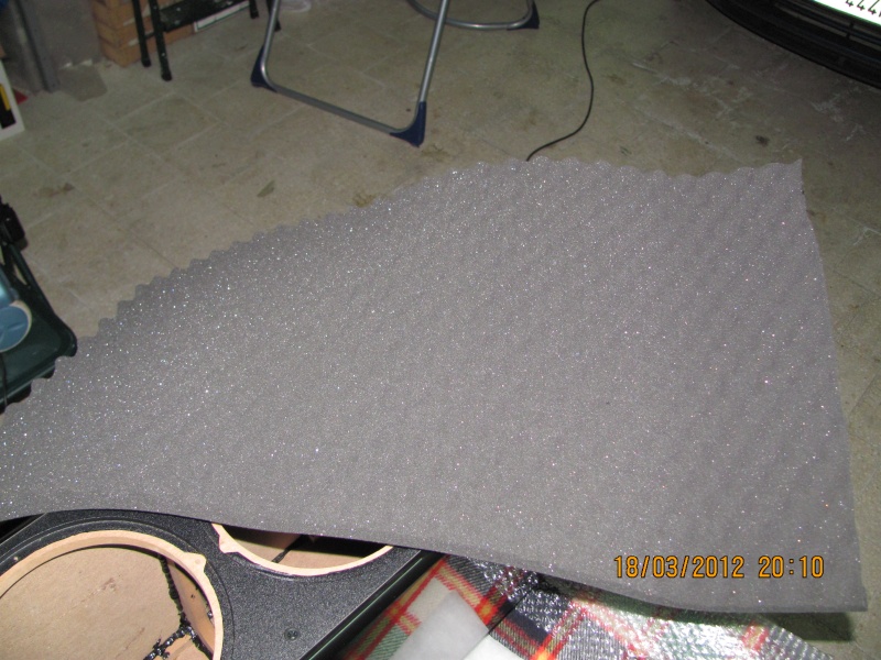

Ultimata questa operazione passo al rivestimento interno con materiale insonorizzante ,ho sostituito il vecchio con questo "CIARE YAC826 PANNELLO POLIURETANO BUGNATO" incollato con biadesivo per tappeti, nel contempo ho pensato di sostituire i tubi d'accordo , solo quelli alla parte anteriore,che si presentano in cartone e misurano diametro 70mm .
Ho pensato di sostituirli con del normale tubo in PVC ,ma , la misura in questione è risultata inesistente nel mondo dell'edilizia,idraulica eccc....quindi , ho dovuto virare nel mondo dell'audio e l'eventuale 1eruri si è tramutato in 10 euri.

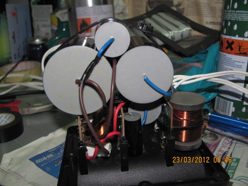

Finito il cabinet passo al crossover + cablaggio e qui inziano i problemi o ca........zi.

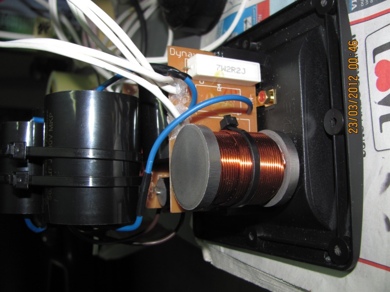

Sul crossover ho agito sostituendo un totale di 7 elementi e precisamente 5 condensatori elettrolitici e 2 induttanze ,con altrettanti condensatori in polipropilene MKP Cross - Jantzen Audio e induttanze della stessa casa.
Per quanto riguarda l'induttanza del basso , per questioni di spazio in prossimità dell'apertura,ho dovuto virare su un'induttanza in Ferrite e Dischi con filo da 1mm , mentre non mi ero mai posto il problema sulle dimensioni che avrebbe potuo avere un condensatore da 82 uF in polipropilene...ahahahahh detto fatto .

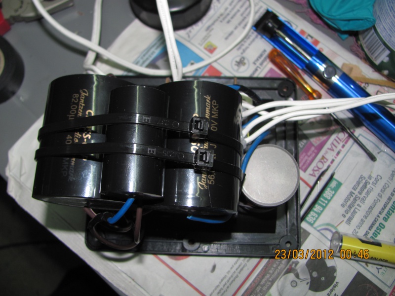

Appena arrivato il pacchetto con i condensatori , una volta aperto ,ho subito notato che il solo condensatore da 82uF era grosso quasi quanto tutta la vaschetta portacontatti ....azz......ahahhahah
, il bello è ....ce n'è uno da 56uF e 18UF....
A questo punto , visto che non avevo proprio voglia di creare una nuova vaschetta portacontatti,ho ideato una soluzione che si sviluppasse in verticale , per questioni ovvie di spazio, cosi è nato "Frankenstein Junior"....per il cablaggio ho usato del cavo da 1.6mm Supra.
prima
dopo
ecco il cross finito è inglobato
Non vi preoccupate ....funziona, anch'io ,una volta ultimato, ho avuto seri dubbi sul funzionamento .
prima
dopo

http://www.troelsgravesen.dk/coils.htmPlacement of coils in crossover
Capacitor in alu tube:
Reduction in inductance when placed directly in the electromagnetic field of the coil.

interessante questo test, con questo mi vuoi dire che i condensatori sono troppo vicini alle induttanze?effettivamnete sono molto vicini .
Ho notato ,comunque, in questo test che i condensatori non in influenzino + di tanto le induttanze.

io ,prima di eseguire il tweking, ho testato il cross di un solo diffusore pensando, giustamente, che l'atro fosse uguale ed ho acquistato i componenti ( 3mH e 56 uF) x 2 .
Li ho messi su entrambi ....vediamo/sentiamo dopo un pò di rodaggio cosa viene fuori.

a seguito di questo Tweaking ho scoperto che i crossover dei dure diffusori non sono uguali tra loro !!!!!!![]()
precisamente la sezione "Bassi" in un diffusore monta un' induttanza da 3mH e condensatore da 56uF e l'altro diffusore monta un'induttanza da 4,10mH e condensatore da 39uF!!!!![]()
MISTERI!!!
....dunque le modifiche ai diffusori hanno apportato un notevole miglioramento generale , nella scena adesso + ampia , maggior dettaglio e tridimensionalità e un maggior controllo delle basse frequenze.
Proprio alle basse ho rilevato il risultato migliore , adesso il basso scende + in giù e suona quanto deve suonare , c'è un controllo che prima non avvertivo.
Unico problema che ho riscontrato ,come sopra descritto , è la differenza tra i due cross dei diffusori ,infatti, a rodaggio ultimato ho rilevato che il diffusore che montava induttanza 4,10mH e condensatore da 56uF ,adesso monta gli stessi dell'altro diff, suona leggermente + marcato alle alte e in avanti sulla gamma alta -medio/alta .
Ho pensato di aggiungere due/tre giri all'induttanza dei bassi ,visto che me ne trovo una della stessa sezione e marca .........prossimamente il risultato..
