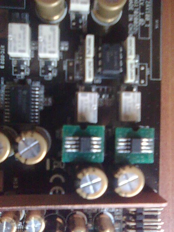

Finalmente inizio le prove arrivati un pò di sample.

Re: Xonar essence one OpAmp Rolling
Beh ....non ci dici nulla sui risultati ottenuti?
Bene appena cambiati per il momento solo i 2 buffer delle uscite bilanciate con: dei LME49710HA.
Che dire un'altra macchina tutto dettaglio dinamica spazio etc. saliti di molto.
dopo tre mesi passati a fare opamp rolling con tutto il meglio esistente in campo opamp audio (ho provato AD797AR ,AD 627, AD 8620 e compagnia cantante) se vuoi davvero fare il salto di qualità a livelli ELEVATISSIMI la configurazione finale che io consiglio è la seguente:
4 LME 49720 AH come I/V
3 Burson duali come buffer ( se usi le uscite bilanciate ne serve anche un altro)
Consiglio caldamente anche di eliminare i condensatori d'uscita ponticellando i piedini, altro piccolo ma significativo miglioramento.
Dopo di che, e dopo aver speso un po' di soldi ( solo i Burson sono 150 cucuzze), ti ritroverai tra le mani un DAC di livello realmente fantastico. Eliminando i burson, la seconda scelta per i buffer sono, per me ovviamente, gli 8620. Resta inteso che però l'unica maniera di sapere davvero quale è la combinazione migliore nel proprio setup è provarli tutti ma la spesa in denaro e tempo non è proprio risibile.
Un'ultima cosa: se opti per i Burson è obbligatorio ordinare quelli terminati a cavo e non con i reofori rigidi, ed essendo ben conscio che non è semplicissimo chiudere il case una volta montati, vista l'esiguità dello spazio, ma il gioco vale assolutamente la candela!
