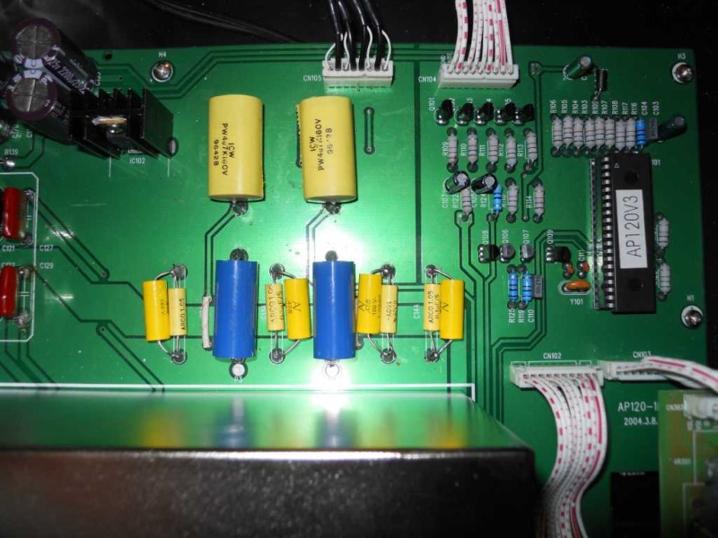

, per il momento vi posto alcune foto interne del pre Aeron AP120, testimoniando la profonda revisione cui è stato sottoposto. Il difetto che lamentavo e per il quale l’ho inviato al mago, era un impastamento sulle medio alte, che diventava insopportabile a livelli medio alti di volume (oltre ore 11 del potenziometro) aggravato da un’acuirsi di una certa “innata” asprezza del pre.
Prima della cura - foto prese dalla rete, posso comunque garantire che la componentistica del mio era del tutto identica a quella che vedete in queste due prime foto - :
![HIFIMEDIY 2050 T4 Aeron-10](https://i.servimg.com/u/f46/16/26/45/53/aeron-10.jpg)
![HIFIMEDIY 2050 T4 Aeron-11](https://i.servimg.com/u/f46/16/26/45/53/aeron-11.jpg)
