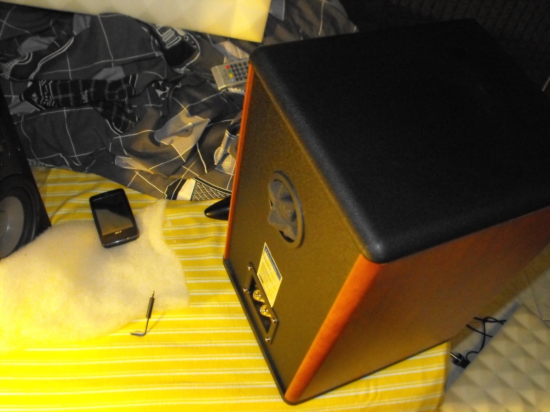

Messaggio Da Patrick Mer 8 Feb 2012 - 0:33
Tutto quello che vedete è del normalissimo fonoassorbente piramidale da 3cm posto su ogni faccia interna dei diffusori tranne quella dove risiedono i drivers.
Primo tweak Pure Acoustics PRO838 Dscf9033
Primo tweak Pure Acoustics PRO838 Dscf9034
Primo tweak Pure Acoustics PRO838 Dscf9035
Una prima modifica semplicissima ed ipereconomica. Bastano infatti una chiave esagonale da 3, un paio di pannelli di fonoassorbente, un paio di forbici,
qualche punto di Bostik, 20 minutini di attenzione ed il gioco è fatto.
Il risultato è che le notevoli vibrazioni del mobile ne risultano estremamente smorzate
ed il basso diventa molto più fermo ed imponente anche a volumi importanti.
Altra nota positiva è che la gamma alta, già molto aperta e frizzante, viene appena appena ingentilita.
Primo tweak Pure Acoustics PRO838 Dscf9036
Primo tweak Pure Acoustics PRO838 Dscf9037
Primo tweak Pure Acoustics PRO838 Dscf9038
Ho provato anche a tappare il condotto reflex con dell'altro fonoassorbente, ottenendo una risposta del diffusore davvero interessante.
Le differenze rispetto a prima sono decisamente sensibili, il miglioramento, a mio avviso, netto.
Per il momento le casse mi soddisfano pienamente, ma non escludo in un futuro piuttosto prossimo delle modifiche al cablaggio ed al crossover.

Primo tweak Pure Acoustics PRO838 Empty Re: Primo tweak Pure Acoustics PRO838
Messaggio Da lello64 Mer 8 Feb 2012 - 0:38
ci sono madreviti annegate nel legno? come stanno reagendo i buchi con il metti/togli?
Messaggio Da Patrick Mer 8 Feb 2012 - 0:51
lello64 ha scritto:ci sono madreviti annegate nel legno? come stanno reagendo i buchi con il metti/togli?
Si Lello, tutte nel legno. Finora regge, non si è minimamente slabbrato e le ho aperte già parecchie volte. La parte che sta soffrendo maggiormente è il lamierino esterno ai driver, quello dentro al quale si fissano le viti per intenderci, che tende ad affossarsi leggermente.
Messaggio Da Alfredo Di Pietro Mer 8 Feb 2012 - 0:56
Attenzione Patrick, mettendo tutto quel piramidale all'interno del cabinet introduci delle perdite nel sistema abbassando la sensibilità media del diffusore.
Potrebbe anche non importare nulla se si utilizzano amplificazioni potenti ma poi non sarebbero più pilotabili da T-Amp et similia.
Il piramidale è efficace sulle frequenze medio-alte (bene per le stazionarie) ma poco o nulla sulle basse (le vibrazioni del cabinet rimangono al di sotto di una certa frequenza).
Per insordirlo meglio passare sulle pareti interne della vernice antirombo o del Phonogel.
Tappare il condotto non credo che porti a dei buoni risultati, in pratica neutralizzando il reflex castri la risposta sulle basse frequenze.
Bel lavoro comunque, preciso e pulito Smile
Messaggio Da lello64 Mer 8 Feb 2012 - 1:00
lo vedo che le hai già aperte diverse volte per quello lo chiedo. casse scarse dopo la seconda svitata perdi il filetto ..... se si affossa un po il cestello all'altezza delle viti magari é perché hai serrato tu come un dannato Smile
Messaggio Da Patrick Mer 8 Feb 2012 - 1:07
Alfredo Di Pietro ha scritto:Attenzione Patrick, riempiendo di tutto quel piramidale l'interno del cabinet introduci delle perdite nel sistema abbassando la sensibilità media del diffusore.
Si, forse qualche punto di db si è perso per strada, ma con il mio ampli non è una tragedia e non credo che la perdita sia comunque così importante da renderle inutilizzabili anche con amplificazione più "leggere".
Difatti il diffusore, perdendo forse un minimo di eccessiva brillantezza, ne guadagna leggermente in equilibrio. Posso assicurarti che i diffusori a volumi molto elevati si scompongono meno.
Tappare la porta reflex non credo che porti a dei buoni risultati, in pratica neutralizzando il reflex castri la risposta sulle basse frequenze.
Infatti ho detto che il risultato è...interessante. A sfilarlo non ci vuole nulla. Col BR smorzato si riesce a percepire leggermente meglio la gamma media.
Grazie. Sono prove per tentare di capire che strada prendere Smile
Messaggio Da Patrick Mer 8 Feb 2012 - 1:10
Ma neanche tanto, sai. Il lamierino è molto leggero.
Intanto mi stanno regalando tante ore di sano divertimento Very Happy
Messaggio Da lello64 Mer 8 Feb 2012 - 1:13
Patrick ha scritto:
c'é una cosa che mi sfugge..... forse non ho capito bene quello che hai fatto. come fa il piramidale montato dentro a fare una qualche differenza sulle alte frequenze?
Messaggio Da Patrick Mer 8 Feb 2012 - 1:34
Sinceramente ho messo il piramidale dentro perchè avevo quello per le mani. Non so come, ma posso dirti che funziona e non è psicoacustica, il risultato è assolutamente avvertibile, perfino nella mia stanza.
Messaggio Da SaNdMaN Mer 8 Feb 2012 - 1:55
Patrick ha scritto:
Probabilmente con il fonoassorbente hai indebolito le bassisime frequenze e aumentato di corpo il medio/basso. Senti più punch immagino. E' così?
"Castrando" le bassissime frequenze è "naturale" che la gamma media diventa più presente e il suono si apre.
Dovresti avere un diffusore più pulito come suono. Per pulito intendo arioso nelle medio/alte e con un sano punch, anche se a discapito delle frequenze più basse (che non è detto sia una male, anzi!).
PS: Ottimo il consiglio di Alfredo sull'antirombo da passare sulle pareti Ok
Messaggio Da Patrick Mer 8 Feb 2012 - 2:10
Più che altro penso di aver perso qualcosa in basso avendo un po' ridotto il litraggio interno e con la riduzione della funzionalità del BR. Si, il suono è più fermo ed ha guadagnato qualcosa in mezzo più che in alto.

Alfredo Di Pietro ha scritto:Attenzione Patrick, mettendo tutto quel piramidale all'interno del cabinet introduci delle perdite nel sistema abbassando la sensibilità media del diffusore.
Esatto, si altera così la risposta in frequenza nella parte che riguarda il woofer, sbilanciando il suono verso l'alto
Io l'avevo sperimentato su delle Celestion F10
