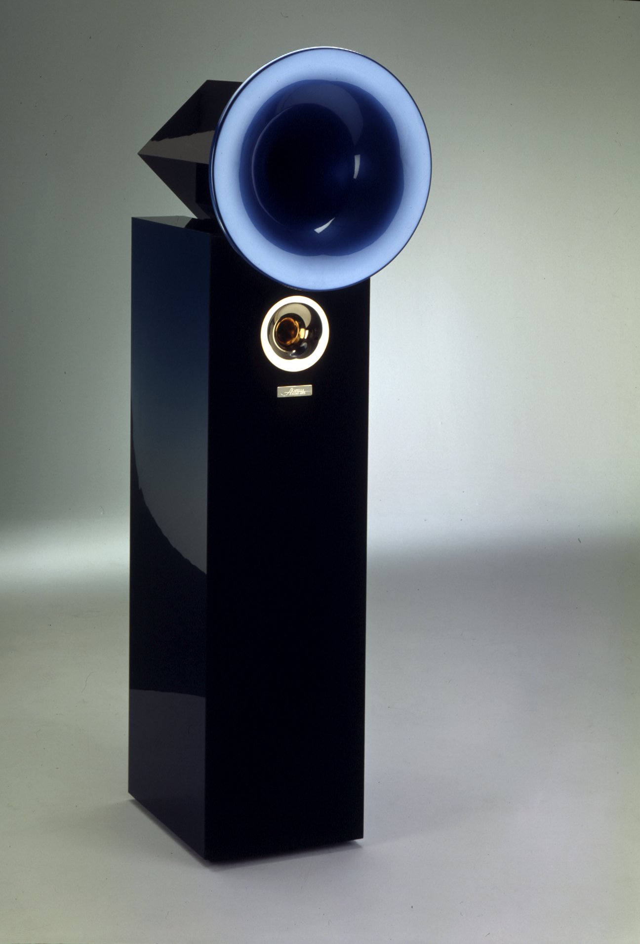

Informo il mio amico che ha 2 BK abbinati a delle infime Acapella Violon...
..considerare la sospensione pneumatica la panacea di tutti i mali audiofili mi sembra sbagliato,come mai ne fanno pochissimi modelli nuovi? Un problema solo di costi e dimensioni per avere una gamma di frequenze completa?
.. troppi luoghi comuni..

Costruite bene, ma progettate A-cappella...giucam61 ha scritto:Informo il mio amico che ha 2 BK abbinati a delle infime Acapella Violon...
...a occhio ci senti al più Jazz (forse nemmeno la classica).
Attualmente - PER I MIEI GUSTI E LE MIE ESIGENZE - è il migliore caricamento che abbia potuto ascoltare.giucam61 ha scritto:..considerare la sospensione pneumatica la panacea di tutti i mali audiofili mi sembra sbagliato
Re: I migliori amplificatori low-cost
Marco Ravich ha scritto:Costruite bene, ma progettate A-cappella...giucam61 ha scritto:Informo il mio amico che ha 2 BK abbinati a delle infime Acapella Violon...
...a occhio ci senti al più Jazz (forse nemmeno la classica).Attualmente - PER I MIEI GUSTI E LE MIE ESIGENZE - è il migliore caricamento che abbia potuto ascoltare.giucam61 ha scritto:..considerare la sospensione pneumatica la panacea di tutti i mali audiofili mi sembra sbagliato
Mi spiace ma non sai di cosa stai parlando,il miglior impianto domestico che abbia sentito ha proprio le Acapella...
