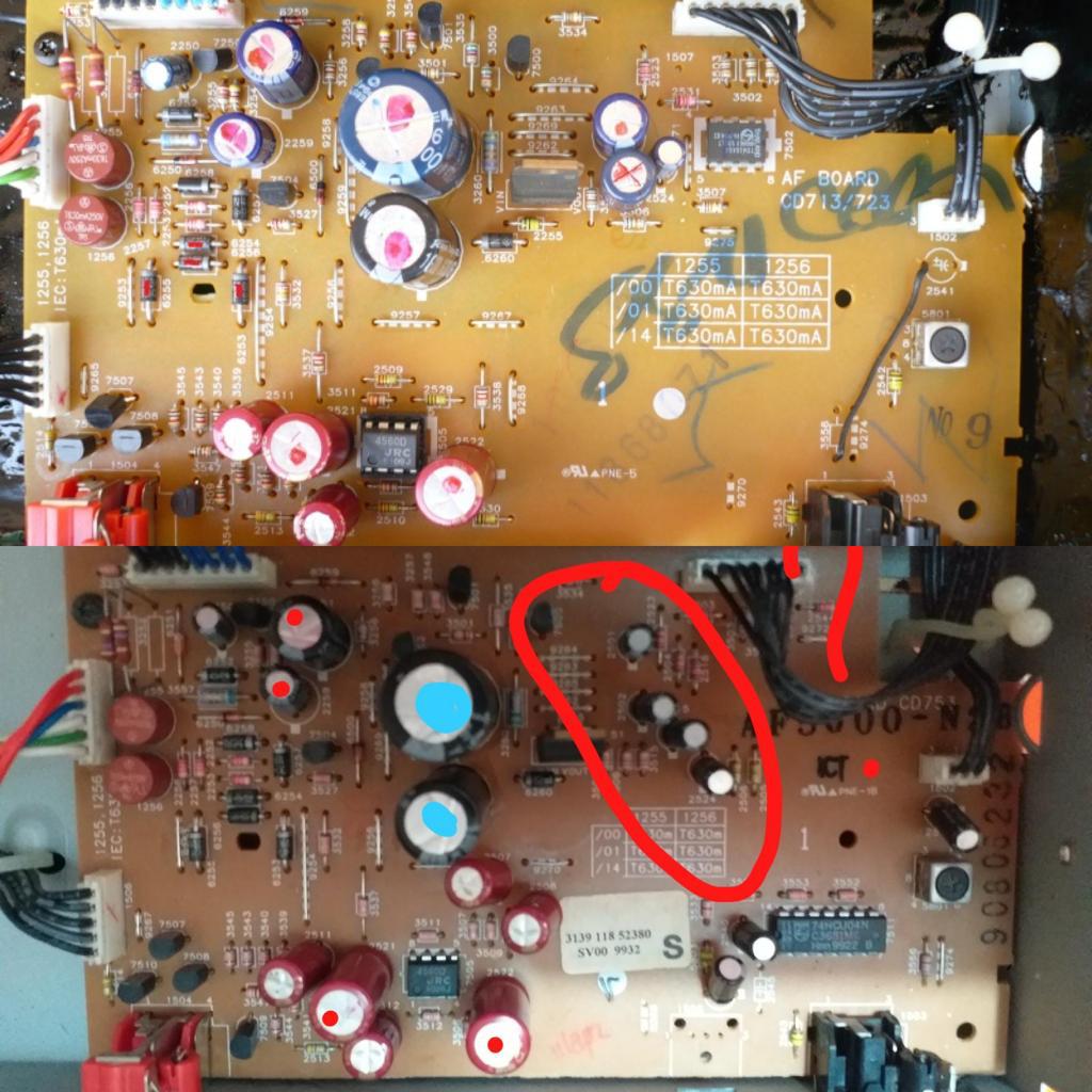

Le modifiche sono piuttostò semplici...guardando meglio cambia la disposizione di qualche componente e c'è qualche condensatore in più ma niente diffetenze sostanziali. L'unica intippo che incontro nel cd5000 sono i cap intorno al regolatore di tensione. Dove nel 4000mila dell'utente florin ve ne era solo uno ed è stato aggiunto un secondo da 470micro. Mentre nel 5000 in quel punto abbiamo gia 4 cap da 47micro. Come procedo qui? Se riesco ad aggiungere le foto dovrebbe essere molto piu semplice...

Messaggio Da Mino90 Mer 22 Lug 2020 - 11:08
Tweaking di Marantz CD4000, CD5000, Philips CD753 - Pagina 3 Img-2011 i cap con i segni rossi e celesti sono quelli da bypassare...fin qui ci siamo. I 4 piccoli cerchiati vicino al regolatore di tensione invece? Scusate se non riesco a ridimensionare la foto bisognerà aprirla per vederla per intero. Ps. Ho dimenticato di segnare i 4 diodi ma la posizione è identica non posso sbagliare lì.

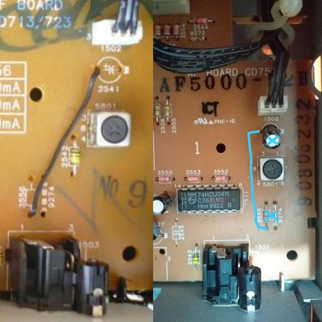

Tweaking di Marantz CD4000, CD5000, Philips CD753 - Pagina 3 Img-2012
Qui cambia la disposizione ma direi niente di che...c'è un integrato in più ma non credo questi comporti problemi alla modifica.Tweaking di Marantz CD4000, CD5000, Philips CD753 - Pagina 3 Img-2013
Ed anche qui ci dovei essere....mi date conferma? Inoltre ero curioso di sapere con cosa di migliore potrei cambiare il clock di precisione. Ed usando quasi sempre uscite analogiche pensavo anche ad un semplice circuitino per avere una valvola in uscita...qualche schemino di pre facile facile per una single ended? O meglio un pushpull? Lo spazio c'è e diciamo che da quanto ho capito vale la pena investire qualcosina su questo lettore. Legge tutto come un cannone. Accetto consigli validi spero di non aver posto troppi quesiti appena arrivato. Mi piace condividere. Saluti un abbraccio virtuale a tutti. Mino
