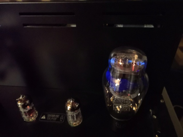

Salve chiedo una consulenza per una coppia di valvole 2A3 Vintage che ho appena acquistato per il mio Integrato Elekit 8900
Sono due RCA 2A3 ustate vendute come testate perfettamente funzionanti con il 100% di emissione.
Ieri sera le ho montate e con mio stupore all'accensione la parte superiore è diventata quasi subito azzurra per entrambe le valvole (una ha un alone più esteso e una più contenuto)
Le ho tenute accese per circa un ora, dopo circa mezz'ora l'alone blu diminuisce un po ma non sparice si vede ancora bene in alto. Il funzionamento sembra corretto , le valvole suonano molto bene e sicuramente sono migliori delle altre 2A3 che utilizzo, anche se una ha un lievissimo fruscio mettendo l'orecchio sull'altoparlante (92 db di sensibilità) ma si sente appena appena, nell'utilizzo non si percepisce alcun malfunzionamento anzi.
Non si vedono ossidazioni all'interno (il hanno getter quadrato alla base e si presenta bello lucido) non sembrano assolutamente danneggiate.
Allego due foto delle valvole dopo pochi minuti dall'accensione
Ho letto sui vari forum pareri discordanti sull'argomento ( Aria che è entrata nella valvola , Fluorescenza dei gas ionizzati dagli elettroni)
Vorrei un parere da chi ha esperienza su queste valvole, non mi sembra di aver letto di RCA 2A3 che hanno questo problema, perche anche se suonano molto bene nel dubbio che non siano buone le restituisco e mi tolgo il pensiero.
Grazie in anticipo

Re: Valvole di potenza che diventano Azzurre
Ti sparisce tra poco ,usalo cosi vediamo
next time scegui il mio consiglio ,,,,,,meglio nuove oltretutto sono biplacca
aveva senso solo per le mono
Ps verifica che il bias sia corretto
Ps verifica che la tensione dei filamenti sia corretta !
Ci sono pareri contrastanti,ma se il blu è localizzato solo sulla testa della valvola non ci sono problemi è normale ionizzazione,se il blu scende in basso è probabile che è entrata aria al momento del sottovuoto.......io non mi preoccuperei più di tanto.

Albert^ONE ha scritto:Ci sono pareri contrastanti,ma se il blu è localizzato solo sulla testa della valvola non ci sono problemi è normale ionizzazione,se il blu scende in basso è probabile che è entrata aria al momento del sottovuoto.......io non mi preoccuperei più di tanto.![]()
sono daccordo , ma una verifica va' fatta perche ha un chip che setta il bias in automatico per la 300b ed i filamenti......che devono essere anche in tolleranza durante il giorno x far durare la signora
Grazie per le risposte che mi hanno confortato,
Ieri sera ho fatto il controllo delle tensioni e facendolo funzionare un po il blu si è ridotto quasi della metà , è localizzato " Prevalentemente " sul vetro sopra la valvola ma un leggero alone c'e anche lateralmente sempre esternamente sulla parte del vetro ( si vede al buio).
Le valvole suonano bene e già con 2 ore di lavoro direi che sono buone ma l'ascolto non è ancora fatto a dovere mi sono concentrato sulle misure:
L'anodica è leggermente più alta e porta 293 V su entrambi i canali ( il progetto è per 290 V ma ho cambiato i Trasformatori originali)
Il Bias è un po più alto del progetto (42 V) ma dentro il 10 % di tolleranza ho misurato - 45,5 sul DX e - 44,1 sul SX
i Filamenti son a 2,6 V il DX e 2,5 il SX Ho controllato anche le tensioni delle preamplificatrici prima del condensatore danno 153,6 V la DX e 157,1 la SX ma non dovrebbero comportare nulla di che sulle 2A3.
Riassumendo le misure che ho rilevato sono dentro le specifiche del progetto, mi sembra che la valvola di potenza sia un po tirata ma dentro le specifiche del dataset per cui pensavo di continuare a usarle per un po sperando di non fare danni
Non preoccuparti, normale ionizzazione, col tempo il blu dovrebbe attenuarsi, per lo meno sulle mie 807 dopo 2-3 anni è quasi sparito.
Perfetto grazie Albert ONE così so cosa posso aspettarmi , il bello delle valvole..
Con qualche giorno d'uso si sono stabilizzate con un alone più "leggero" ma comunque peresiste.
Confermo la bontà del suono e la sufficiente silenziosità, poi sulle valvole vintage non aggiungo niente se non confermare il loro particolare mix di musicalità , definizione e morso senza esagerazioni; è un bel sentire.
Diversi anni fa ho acquistato nuovi un C.J. MV60se che monta le 6550 ed appena acceso le valvole presentavano lo stesso alone azzurro che hai sulle 2a3; anche io mi preoccupai, ma fui rassicurato dal rivenditore che mi disse di non preoccuparmi, di usarlo normalmente. In effetti ho tenuto quel finale diversi anni, le valvole non hanno mai perso quella colorazione, ed il funzionamento è sempre stato perfetto.
Ringrazio Tutti per i contributi non mi era mai capitato che facessereo questa colorazione, un altro contributo che mi tranquillizza. E' vero che si impara sempre, confermo che procedono bene con circa 30-40 ore di funzionamento tutto bene le ho abbinate a una coppia di 12Bh7 sempre della RCA che avevo nel cassetto mi sembra che l'accoppiata vada decisamente bene
