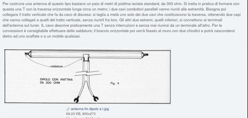

se recuperi una antenna dipolo di una vecchia tv ti funzia
la migliore gia pronta e' questa https://www.audioteka.it/magnum-dynalab-sr100.html
economica da 75ohm https://www.amazon.it/deleyCON-Antenna-Connettore-Coassiale-Ricevitore/dp/B07NGMZMVW?__mk_it_IT=%C3%85M%C3%85%C5%BD%C3%95%C3%91&keywords=antenna%2Bradio&qid=1673368818&sr=8-3-spons&sp_csd=d2lkZ2V0TmFtZT1zcF9hdGY&th=1&linkCode=sl1&tag=f028f-21&linkId=18899f85a664a3b45a62efea7f42fe35&language=it_IT&ref_=as_li_ss_tl
oppure prendi della piattina da 300 ohm e con 10 euro te la fai da te
https://www.flqelettronica.it/description.asp?item=1218

Ps quella della vecchia tv a doppio stilo che  l'apri formando una T  va' nella presa da 75ohm

in casa sarebbe migliore la 300 , la 75 usa il cavo coassiale e puoi metterla anche nel tetto ,ma perde piu segnale avendo allinterno un trasformatore
tutto dipende se hai problemi di ricezione ,la tua posizione e' fondamentale....

siccome e' un dipolo ripiegato con centro banda lunghezza d'onda a 98mhz   (la meta tra 88-108) dovrebbe essere 95,66 cm.    caricando 300ohm    ,credo che possa essere raddoppiata volendo per ricevere meglio ....
