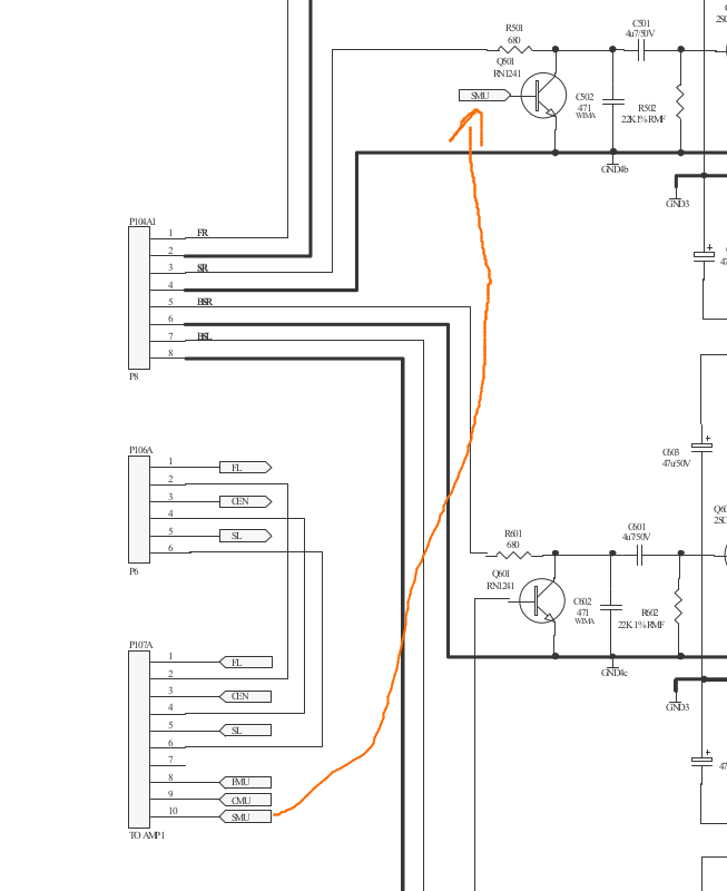

amahori ha scritto:Ciao,
ho tagliato i fili del FR e FL della scheda in foto ( il punto più comodo) appoggiata al dissipatore, posizionato sullo chassis libero ( avevo già tolto due schede ma non la radio perchè insieme al CD) un connettore rca che avevo in giro e collegato e testato con delle cassettine da tastiera e sembra funzionare. Ma il test vero sarà sull'impianto di casa. Ho notato però che la parte elettronica non è bypassata completamente, ovvero se abbasso a 00 o abilito il MUTE si azzera il suono , e che al cambio sorgente il suono si interrompe per poi riprendere subto dopo. In pratica la parte elettronica sospende il suono al cambio sorgente anche se sono collegato direttamente sulla scheda . Spero che il problema che riscontravo non si presenta non questa configurazione.
Ottimo ne sono felice !!
devi interrompere quel collegamento praticamente quando arriva tensione quel transitor ti cortocircuita l'ingresso mettendolo in mute , fa' funzione di relay ed interrompe il segnale ,ogni canale ne ha uno

Re: Utilizzare un integrato come finale
Quindi se taglio il filo 10 interrompo completamente ogni intervento del pre? Intanto mi gestisce ancora il standby che mi è comodo e anche il relè antibunp che non è male: se ho scavalcato il problema ho raggiunti lo scopo: GRAZIE. Ieri sera ho collegato le Cizek Regent 5 ( non le M5 Mirage che ho avuto ma le ho trovate ingestibili in quanto afone sul medio alto e cupissime) e sembra suonare bene, forse la sensibilità di uscita del Dac non è altissima ma forse è un'impressione sul come gestisce il volume numericamente il dac stesso. Bypassando il pre non posso fare più il biampling ma comunque non funzionava su queste casse: sarebbe da indagare ma ormai non mi preoccupa più, forse semplicemente un componente che metteva in distorsione l'opzione biamplig, poi sono molto sensibili e quindi inutile picchiarci la testa. Ti aggiorno e grazie.
amahori ha scritto:Quindi se taglio il filo 10 interrompo completamente ogni intervento del pre? Intanto mi gestisce ancora il standby che mi è comodo e anche il relè antibunp che non è male: se ho scavalcato il problema ho raggiunti lo scopo: GRAZIE. Ieri sera ho collegato le Cizek Regent 5 ( non le M5 Mirage che ho avuto ma le ho trovate ingestibili in quanto afone sul medio alto e cupissime) e sembra suonare bene, forse la sensibilità di uscita del Dac non è altissima ma forse è un'impressione sul come gestisce il volume numericamente il dac stesso. Bypassando il pre non posso fare più il biampling ma comunque non funzionava su queste casse: sarebbe da indagare ma ormai non mi preoccupa più, forse semplicemente un componente che metteva in distorsione l'opzione biamplig, poi sono molto sensibili e quindi inutile picchiarci la testa. Ti aggiorno e grazie.
Hai fatto un ottimo lavoro
il biamp puoi sempre farlo basta che sdoppi il segnale....
se dovesse servirti un buffer o un pre facile ma ottimo scrivimi in pvt
Ogni canale ha il suo filo , i connettori sono il P107A ed il B
FL ha il FMU ad esempio
