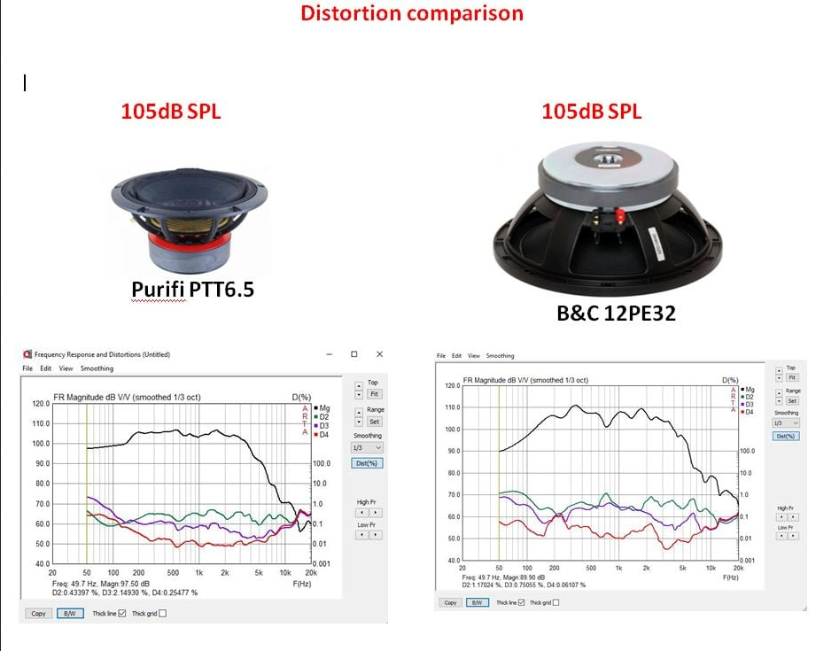

si puo' tutto ma non stai considendo che una dose di distorsione sia essenziale per il piacere della musica , ricodi i giapposotti degli anni 90 con lo zero virgola 00000000 di thd poi riconosciuti inascoltabili ...e' storia
Come il piccoletto qua', un gioiellino veramente ma a molti non piace perche troppo asettico manca quel tocco di hd2 che rende gli scanspeak imbattibili e soluzione easy ,ma con i wooferozzi in OB possiamo trovare una posizione in comune
