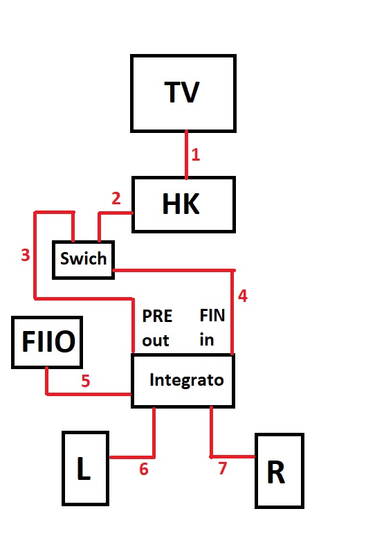

Re: Integrato per impianto audio/video
Prova a pensare ad uno schema come questo:
Legenda:
1 ottico da TV a Harman Kardon
2 pre out L+R a switch
3 RCA da pre out integrato a swtch
4 RCA da switch a finali integrato
5 RCA da FIIO a ingresso linea integrato
6 potenza alla cassa SX
7 potenza alla cassa DX
Come ampli potrebbe essere qualcosa come questo:
LINK
Solo per farti un esempio di un prodotto che ha il collegamento tra pre e finali tramite ponticelli esterni.
Questo integrato ha anche ingressi ottico e coassiale digitale.
Come switch io ho questo e lo trovo ottimo:
LINK
Se a qualcun altro viene in mente qualcosa di più semplice ben venga.
Ad esempio avevo visto un amplificatore integrato che aveva anche un ingresso diretto ai finali: potrebbe essere comodo per evitare lo switch esterno, ma non lo trovo... Magari qualcuno più bravo di me lo trova...

ci ho messo un po' a capirlo...
non mi era chiara la separazione pre/finali dell'amplificatore (o meglio non sapevo che esistesse :-) ).
Ci faccio un pensiero, certo senza switch sarebbe più bello, ma guardando in giro, integrati con ingresso bypass salgono un po' di prezzo, salvo qualche eccezione...
Grazie.
Grazie.
