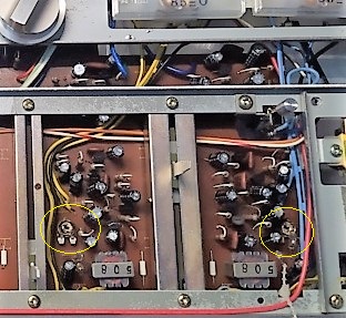

![V-meter fermo Img_2046](https://i.servimg.com/u/f57/17/92/34/01/img_2046.jpg)
questi cerchiati sono i due trimmer di regolazione degli aghi,
purtroppo sono di un tipo che difficilmente perde il contatto,
ma prova a ruotarli destra-sinistra di un millimetro e vedi se il segnale torna
poi tocca un po' ogni componente intorno (con una bacchetta di legno)
e anche i fili che portano il segnale agli aghi
Numero di messaggi : 7847

Bene grazie...dopo provo , comunque è come dici tu uno dei due cavi gialli che servono il vu. Arriva sotto allo alla presa della cuffia
