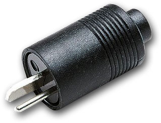

i connettori che ti servono sono semplicemente:
DIN Punto-Linea (per uscire e pilotare due altoparlanti)
e DIN Pentapolare 180° 5 Poli per collegarci un registratore:
il Punto-Linea è facile da saldare a un filo bipolare sottile per altoparlanti,
all'interno, la linguetta la si deve saldare al filo neutro,
il chiodino al filo positivo,
il Pentapolare è più difficile, comunque per far funzionare il giradischi neppure servirà.
Questi connettori li trovi facilmente in vendita,
o nei negozi di elettronica, o in rete,
un qualunque riparatore di cose elettroniche (ma non quelli che riparano i PC)
te li saprebbe facilmente fare.
Nel farlo rifunzionare fai molta attenzione allo stato della puntina,
che potrebbe essere sporca o consumata, o spesso perfino spuntata,
e alle lubrificazioni di tutto ciò che gira (soprattutto motore e perno centrale)
