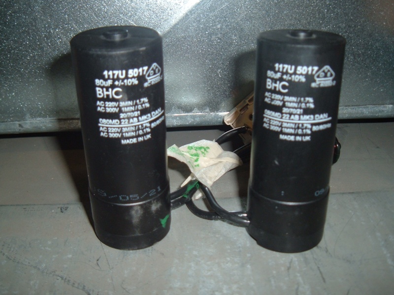

Ho la possibilità di prendere uno stock misto, 3 euro a cap... tensioni di lavoro.. alcuni sui 300..altri sui 400-450
questi cap inoltre sono usati.. diciamo che gli mkp sono infiniti.. ma forse è meglio prenderne di nuovi?

Prendi senza esitare.
Usali sulle alimentazioni, sono molto meglio dei un qualsiasi elettrolitico.

visto quello che costano nuovi io non li prenderei...

si, era per metterli in alimentazione, fanno veramente differenza!
grazie del vostro parere ragazzi.. faccio che prenderli, la cosa che mi rendeva anche un po' titubante e che li prendevo per progetti futuri.. a tubi, ma questi sarebbero utilizzabili solo per anodiche inferiori ai 300.. ma alla fine per un pre sarebbero l'ideale..
Li prendo!!

Piero .. l'altro giorno avevo letto di fretta... e non avevo visto il "non".. so fumato lo sopiero7 ha scritto:visto quello che costano nuovi io non li prenderei...
in effetti non costano tanto di più nuovi.. e si ha la garanzia che siano perfetti.. ai ragione non sono da prendere..
Rileggendo la risposta che avevo dato.. mi è sembrata una scena fantozziana...
io: che fo' li prendo?
tu: no non costano molto di più da nuovi
io: ok li prendo...
e che leggo i messaggi da lavoro.. e quindi leggo e rispondo in due secondi...

Il surplus e l'usato devono avere dei vantaggi, di cui quello economico è uno di quelli.
Se devo spender quasi quanto una cosa nuova di pacca, che vantaggio ho? E se uno di quelli è in perdita? Tutto il vantaggio economico se n'è andato a benedire...
