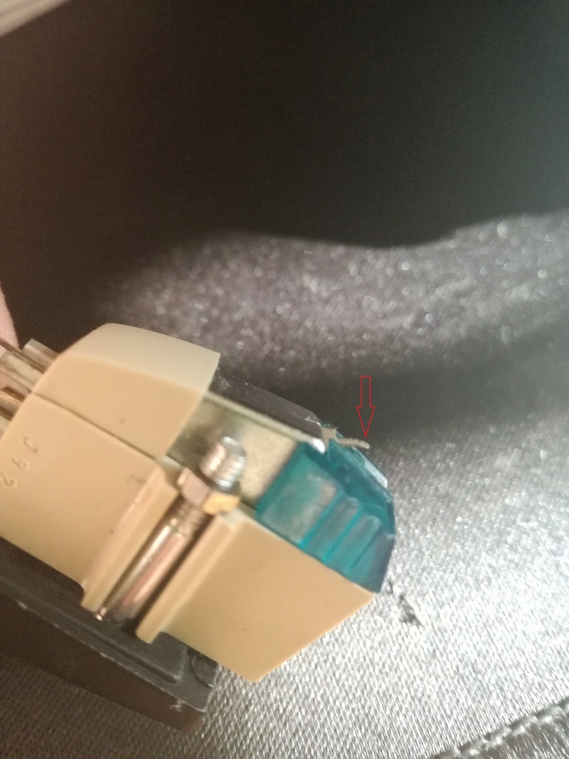

drive.google.com/folderview?id=0B-Aj_WEUBrU1eTlmUWVqV29aZUk
Qualche foto della testina in caso fosse quella

Non so se è colpa delle foto ma a me pare che la testina non abbia la puntina, o stilo
Cioè mi pare manchi quello che è chiamato "stylus" nella fotografia a metà pagina,

Dalle foto sembrerebbe che sia proprio quello il problema.@p.cristallini ha scritto:Non so se è colpa delle foto ma a me pare che la testina non abbia la puntina, o stilo
@Davide_S. Prova a passare (molto, molto delicatamente) con il polpastrello sotto la testina, dove dovrebbe essere lo stilo:
Se non senti come se ci fosse una punta di spillo allora manca la puntina e va sostituita la parte di colore azzurro.

Purtroppo devo darvi ragione. Lo stilo manca. Acquisterò una nuova puntina e spero di riscrivere qui per dirvi che è tutto risolto

Vi aggiorno! Ho trovato un'altra testina in casa e l'ho montata. Finalmente funziona!
Tutto perfetto. Ringrazio tutti per le risposte, alla prossima!

Ops, vero! Ho dimenticato di scrivere il modello
È una testina della Pioneer modello PC-135
