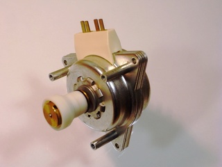

![Consigli su giradischi R0016614](https://i.servimg.com/u/f11/17/92/34/01/r0016614.jpg)
e la lubrificazione del motore ...
![Consigli su giradischi R0016615](https://i.servimg.com/u/f11/17/92/34/01/r0016615.jpg)
