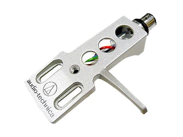

Buonasera a tutti,
in cantina ho trovato un vecchissimo giradischi Pioneer PL-512X che risale ai tempi in cui si girava con le zampe d'elefante e i capelli cotonati Il coperchio è un pò rigato, ma per il resto è tutto funzionante. Vorrei metterlo nuovamente in funzione cambiandogli la puntina, visto che è la stessa da una 30ina di anni e che durante la riproduzione dei vinili, fa un fruscio mica male
Questo è quanto riporta il manuale d'uso del giradischi
date queste specifiche, che tipo di testina potrei mettere? Su un noto store ho visto Audio-Technica AT91, AT91B e AT95, a meno di 30€. Possono andar bene?
Ho visto anche alcune Shure (grande marchio per i microfoni, ma non lo conosco come produttore di testine) come la M35, M44, M92 a cifre intorno ai 70-90€. Che ne pensate?

Audio-Techica AT95 EB: rischi solo 29,90 € (spedizione compresa) su Amazon, ed è un best buy.

Ho visto che è la più venduta su Amazon, ma non sempre il più venduto è anche quello di migliore qualità. Rispetto ad una più costosa Shure, o altra testina da 80-100€, cosa cambia? Minori fruscii? Suono più definito, più cristallino?
Sul mio sistema (amplificatore Marantz PM4000 da 30W e KEF Q1 come diffusori), la differenza tra una testina da 30€ e una da 100€ è percepibile o no?

Il Pioneer PL512 è un buon giradischi,
molto semplice, abbastanza preciso, abbastanza pesante.
Puoi metterci qualunque puntina di qualunque fascia di prezzo
che abbia la normale montatura a vite.
Se hai esperienza in microfoni
tra una puntina da 40, 80 o 400 euro
c' è la stessa differenza che tra microfoni da 40, 80 o 400 euro.
Tra i tanti microfoni che possiedo
io ho un'Audio-Technica Pro 41 e un Neumann KMS105,
in molti non sentono differenza, diresti la stessa cosa?
È quindi anche una questione di sensibilità personale.
L'Audio-Technica AT95E è un piccolo miracolo
e se la compri già ne sarai contento,
ma potresti anche acquistare la AT100E o meglio ancora la AT120E
e sentirai la stessa differenza come tra un SM57 e un Beta57,
forse di piú.
suono più neutro, più arioso e transparente.
Fruscii e rumori stanno nel disco, non li crea la puntina.

No,mr6600 ha scritto:.... cosa cambia? Minori fruscii? Suono più definito, più cristallino?

La bontà di quel giradischi secondo me è confermata dal fatto che è stato prodotto 30 anni fa, è fermo in cantina da 20 anni abbondanti, e ancora la meccanica funziona perfettamente. Forse perchè è stato prodotto in un'epoca storica (anni '70-'80) in cui la dicitura "Made in Japan" sui prodotti di elettronica e di audio era sinonimo di oggetti di altissima qualità.
forse di piú.
Sui microfoni ho una esperienza limitata derivante dalla mia passione per la chitarra, ma ho afferrato il paragone.
Sicuramente la differenza ci sarà, ma spendere 100-150€ su di un giradischi che uso pochissime volte all'anno (il 99% della mia musica passa da CD, DVD o computer) su pochi vinili, non mi pare il caso. Ho investito qualche soldino sulle casse, sull'ampli e sul lettore CD, ma sul giradischi non voglio spenderci troppo. Diciamo che resterei volentieri sotto i 50-60€.
Ieri mentre cercavo informazioni sulla AT95EB, sono finito su un blog dove si parlava di Ortofon....puntine, come la MC30, da oltre 500€ mi hanno fatto capire che anche su questo versante non c'è un limite di prezzo, e che se cerco maggiori performance in una testina come la AT120, potrei trovarne di ancora migliori (ma vendute a caro prezzo) in una Ortofon...
PS: mai sentito il KMS105. Di Neumann conosco bene l'U87, deve essere un gran bel microfono, è quello che fu usato per registrare The Dark Side of The Moon, ne vorrei uno ma so per certo che non passerà mai tra le mie mani. Solo i migliori studi di registrazione al mondo possono permettersi un microfono vintage da 3000€. Io mi accontento di un molto più proletario SM57 che, nonostante il prezzo, è un signor microfono che viene usato sui palchi dei big per microfonare sia chitarra che batteria. Per rimpolpare un pò il suono del SM57, che ha tanti vantaggi ma suona molto secco, gli affianco un SE X1R a nastro che mi dà più bassi e corpo.
Anche quello dei microfoni è un mondo dove puoi gettare lacrime e sangue, spendendo migliaia di € in oggetti fantastici ma che costano dannatamente tanto.

Per il tuo impianto sicuramente at 95, però non avere fretta ha bisogno di essere rodata per dare il meglio di sé

Magliano ha scritto:Per il tuo impianto sicuramente at 95, però non avere fretta ha bisogno di essere rodata per dare il meglio di sé
Ordinata oggi pomeriggio su Amazon (AT95EB per l'esattezza), insieme alla conchiglia, sempre AudioTechnica, AT-HS1
Totale 51€ comprese spese di spedizione.
Quante ore necessita per essere rodata? Decine? Centinaia?

Secondo me bastano 10 ore di funzionamento e vedrai che ti darà belle sensazioni

Migliaia!mr6600 ha scritto:Quante ore necessita per essere rodata? Decine? Centinaia? ...Magliano ha scritto:... però non avere fretta,
e siccome dura solo 1000 ore e poi si consuma .... l'analogico è solo sofferenza!
PL512: una goccia d'olio nel motore e 7 gocce nel perno centrale, please!

Mi chiedi una cosa fuori dalle mie conoscenze, anche se presumo che dopo 20 anni di stop, una lubrificata male non gli farebbe.
Che olio dovrei usare?

Normalissimo olio per motore d'automobile (W15/40),
non occorre comprarlo, sono sufficienti quelle poche gocce
in fondo alle lattine vuote che i distributori di benzina buttano via.
(olio per freni, per cambio o per trasmissioni NO!)
Per lubrificare bene il motore occorrerebbe smontarlo,
ma se non hai esperienza non devi farlo,
può bastare inumidire tra albero motore e bronzina
subito sotto alla piccola puleggia di ottone dove scorre la cinghia
usando uno stecchino da denti con la punta bagnata d'olio,
quando sei sicuro di aver bagnato la bronzina
fai girare il motore per qualche decina di secondi a vuoto
e poi rilubrifica un'altra volta. Stop!
Il perno centrale:
vicino al perno sulla lamiera nera c'è un forellino,
se non sbaglio è quello dove se ci fai cadere qualche goccia d'olio
l'olio arriva al perno centrale,
ma io non farei cosí.
Se sviti le 5 viti quel coperchio nero vien via
e il perno centrale lo vedi meglio e puoi lubrificarlo direttamente.
Ma neppure questo io farei.
Il perno centrale è un alberino mi pare di ottone bordato di plastica,
sguazza ma non viene via dal suo buco,
se apri il giradischi di sotto vedrai che c'è una vite trasversale
nel cilindro che contiene e blocca l'alberino,
se sviti la vite puoi estrarre l'alberino, ma devi fare attenzione
perché nel buco potrebbe esserci una sfera che non va persa.
Pulirei il buco con carta e alcool, pulirei anche il perno,
dopo asciutto verserei 3 gocce nel buco in fondo e due gocce
sulle spallette interne del buco,
una goccia sulla punta del perno, due gocce sul perno
e lo reinfilerei pian piano girandolo, fatto!
Rimonti il tutto e se ti avanzano pezzi non dire a nessuno
che ti ho insegnato io.
Lavi la cinghia con acqua e sapone,
lavi con carta e alcool sia la puleggia che il piatto dove lavora la cinghia
e controlli che rimessa in posizione abbia ancora elasticità e tenuta.
Io tutto questo lo faccio in 4 minuti
quelli bravi in 20
gli audiofili ancora non l'hanno mai fatto
perché stanno ancora girando per i centri spaziali
a cercare l'olio migliore per la qualità del suono indecisi tra quello al Teflon
e quello per le estreme unzioni.
