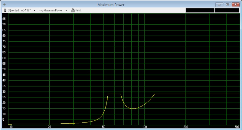

Ho simulato un bass reflex con WINISD e dopo varie prove ho adottato un volume di 12,10Litri (derivante dalle misure interne del mobile 18*24*30) e con un condotto reflex di 8cm*30cm mi da la seguente risposta, con un accordo a 59Hz circa
Ecco, cominciando a ragionare su quanto esposto, innanzitutto chiedo se qualcuno può effettuarmi una simulazione con altro software. Se le misure fossero esatte, come risolvere l'eccessiva lunghezza del tubo reflex?
