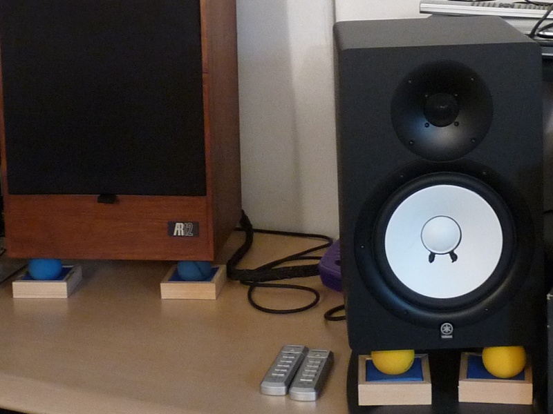

Questa la mia "interpretazione":
Piedoni smorzanti The Energy Classic di HI-FI GUIDE Piedon10

Come da manuale:
Prendete una scatoletta o un qualsiasi contenitore adatto allo scopo,e:
1)tagliate un quadrato di 13cm di pellicola trasparente da cucina e mettetelo nella scatolina.Poi sulla pellicola mettete tanta sabbia finchè non arriverete a riempire 1cm della scatola,poi poggiate sopra un dischetto di sughero da 2mm e chiudete la pellicola in modo da sigillare il tutto.
2)inserite due dischetti di sughero da 2mm
3)inserite due strati di millebolle da cambiare periodicamente(questa è una cosa che ho aggiunto io,non fa parte del progetto originale)
4)inserite un dischetto ricavato da un tappetino di gomma di quelli a strisce.Li trovate in ferramenta.
5)inserite un dischetto di quella gomma usata per i tappetini da ginnastica,ma anche per quelli dei mouse del computer o pe la guaina che fa sudare.Di solito è nera.
6)poggiate una pallina di gomma di quelle delle racchette.Deve avere l’aria all’interno però,quindi non quelle di gomma piena.Se l’apparecchio pesa max 9kg usate questa,altrimenti quelle da tennis
Omettendo il punto 3 e costruendo le "scatoline" con dell'obece

pierpabass ha scritto:Omettendo il punto 3 e costruendo le "scatoline" con dell'obece
Ok, quindi niente millebolle Smile
La parte blu che si vede è la gomma del punto 5? O qualche altro materiale?
Non ho ben capito la differenza tra il punto 5 e il punto 6, nell'immagine non li vedo:
https://2img.net/h/i165.photobucket.com/albums/u65/salvscarfone/DSCF0447.jpg
Grazie Smile

Messaggio Da pierpabass Lun 10 Set 2012 - 17:52
Un'immagine vale più di mille parole...
Piedoni smorzanti The Energy Classic di HI-FI GUIDE Palla10
Piedoni smorzanti The Energy Classic di HI-FI GUIDE Palla110
La pallina è proprio una di quelle da racchettoni che si trovano in una famosa catena di articoli sportivi, D...on Wink

Per farvi un'idea delle dimensioni reali, sempre della serie "Un'immagine vale più di mille parole..."
Piedoni smorzanti The Energy Classic di HI-FI GUIDE Img_1711

Messaggio Da hifishock Mar 11 Set 2012 - 12:04
rattaman ha scritto:ma quindi le palline non sono incollate al supporto?? e il diffusore non cade Shocked Shocked ...pazzesco!!!
il diffusore nonc ade eprchè son di gomma,e la gomma crea attrito,e comunque col tempo non oscillerà così tanto.
ho visto delle foto...ma quanta roba hai? Surprised i piedoni lid evi mettere sotto ogni componente però,non solo sotto le casse.oltre 8kg di epso usa quelle da tennis.
hai ottenuto risultati finora?
posso permettermi di darti un picccolo consiglio?svuota totalmente lo spazio tra i idffusori,tutta quella roba tra le casse ti ammazza la scena acustica,visto che non ci dovrebbe essere mai nulla nel mezzo.detto alla spicciola:il suono quando arriva nel centro tra i diffusori,invece di creare la scen acustica,ti rimbalza su quello che trova e torna indietro...detto in modo semplice semplice Wink
quel tavolino in fil di ferro ti crea una enormità di risonanze...io lo leverei all'istante,meglio un tavolone di legno poggiato su 4 mattoni pieni.mai usare ne questi tavolini di ferro,ne quelli di vetro

Messaggio Da pierpabass Mar 11 Set 2012 - 12:13
I piedoni li ho da un paio di anni circa e non ho altri componenti aifai se non l'ampli che non posso alzare sennò mi copre i monitor LCD...
I risultati sono ottimi, confermati dai partecipanti dell'incontro di domenica 9 (forse è per quello che c'era tanta roba Hehe ).
La sala è dedicata al suonare più che all'ascoltare, per cui sono dovuto scendere a compromessi e dare la priorità allo scopo per cui è nato questo ambiente.
Essendo quest'ultimo trattato acusticamente, non credo di avere grossi problemi di "rimbalzamenti", anche se si può sempre migliorare.
