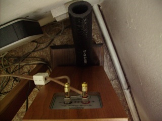

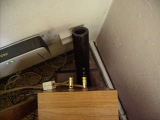

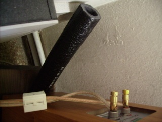

Un po' inquietante ma:
avendo il condotto reflex nella parte inferiore i bassi erano gonfiati e lunghi.
Questo "tubo" acquistato in un negozio di ediliza per 1€/1metro mi ha risolto parzialmente i problemi.
Immagina un diametro piu'piccolo o piu'grande..
Tappando l'uscita e forando forse si risolve parzialmente il problema delle cannucce.
Non ho molto tempo,ma appena riesco provero' a cambiare diametri,posizione,lunghezza del condotto etc.etc.

Te lo ricordo il Billy? Vai di succo alloramgiombi ha scritto:Come sono piccoli i fori...bisogna prendere le cannucce piccole allora...ma esistono più? Quelle che davano una volta con la coca cola nella bottiglia di vetro...
Aggiungere quel tubo significa cambiare completamente l'accordatura del condotto reflex non si sembra di snaturare il progetto originale dei diffusori?Ar ha scritto:
Non potendo adattare l'ambiente alle casse mi e'piu'facile fare l'inverso.
Con della spugna e una cannuccia in mezzo il suono era gia' cambiato.
Visti i costi,male che vada butto tutto.

Ar ha scritto:Aggiungere quel tubo significa cambiare completamente l'accordatura del condotto reflex non si sembra di snaturare il progetto originale dei diffusori?
Quoto in pieno Ivan. Allungando il condotto abbassi la frequenza di accordo del reflex.
Se il problema sono i bassi gonfi e della gommapiuma non basta, prova a turarlo del tutto il reflex, snaturi ugualmente il progetto ma non quanto allungando in quel modo il condotto, e nell'occasione valuti come suona il tuo impianto con una sospensione pneumatica a basso fattore di merito.
Okkio però con il reflex chiuso i woofer hanno più escursione sulle bassissime, quindi, se ascolti la musica a livelli sostenuti, fai finta che non ho detto nulla.

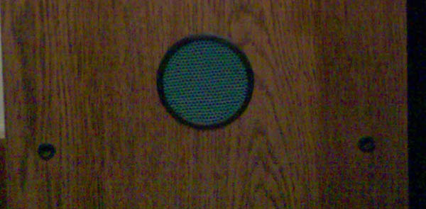

Approfittando di un offerta speciale da Ikea ho acquistato un paio di pacchi dello loro cannucce che ho inserito (senza variare la lunghezza del condotto) nei reflex sia delle ProAc D15 (sbocco a pavimento) che delle Tannoy DTM8 (sbocco frontale).
I bassi sono (solo) lievemente scesi di presenza ma ora si presentano più puliti e precisi.
Penso che l'effetto sia dovuto ad un uscita dell'aria con flusso laminare senza le turbolenze tipiche di un condotto circolare.
La modifica è economica, completamente reversibile senza fare alcun danno, non occorrono competenze specifiche e l'unico strumento è una forbice per adattare e rendere uguali le cannucce rispetto alla lunghezza del condotto. Tempo per l'operazione (presa con calma e ponderazione) 1 ora.

Sulle ProAc che hanno lo sbocco inferiore con distanze e dimensioni volute in fase di progettazione non so se sia un bene
Io avevo messo sulle mie AN quegli affari ( non so come si chiamano) con la griglia che si inseriscono nel foro del muro in cucina o vicino alla caldaia per far passare l'aria,soprattutto, vista la dimensione del condotto,per impedire al gatto di dormirci dentro. Una piccolissima differenza mi sembrava di sentirla
Vista la grande dimensione del reflex forse evitare le turbolenze potrebbe portare dei benefici,servirebbe un parere tecnico....

Sulle ProAc portate a filo di uscita del condotto non porta problemi con la distanza dal pavimento.
Aspetto anche io la risposta di qualche luminare.
Comunque la differenza (secondo me in meglio) si sente
