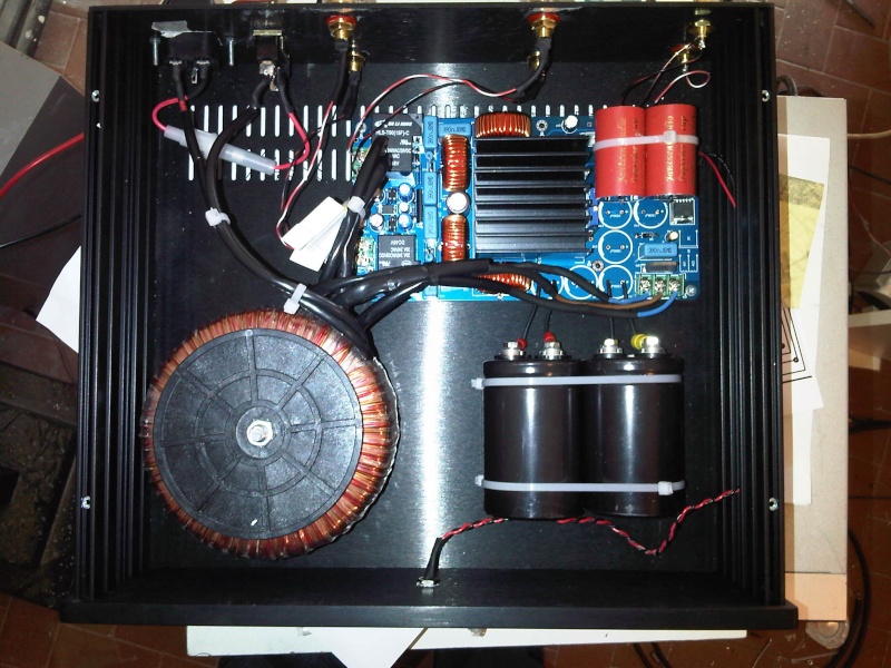

ciao ragazzi, condivido con voi la realizzazione dei questo finale basato su TK2050 che ormai conoscete tutti...si tratta della T4 by Hifimediy, scheda che monta ottimi componenti ma che necessita di qualche ritocchino per dare il meglio di sè... Sono stati sostituiti al solito i cap di ingresso con Jantzen Superior Rossi da 2,2uf (ai guru: si poteva fare di meglio?), e i cap di filtro sull'alimentazione con gli ormai stracollaudati Kendeil da 10.000 uf. Il toroidale è da 500VA per 36V.
Qualche cenno su questo amplificatore.
Il suono è magico. Confrontato con il trends audio 10.1 (CD Rega Planet, Diffusori Sonus Faber Concertino, Pre Hafler dh101 ) regala un sound pieno, potente ma aggraziato, tirando fuori dai piccoli diffusori un basso degno di nota e una dolcezza sulle medie pari al 2024. Ragazzi c'è poco da fare, se la batte alla grande con il 2024 (che rimane sempre il mio chip preferito, ma troppo poco potente per me).
La T4 vince senza dubbio sul trends quanto a tenuta in potenza e mi pare logico (va detto che i diffusori inoltre sono duretti) e quanto a controllo su tutta la gamma bassa, regalando inoltre una scena sonora ampia e profonda tanto quanto quella dell'eccezionale TA2024.
Nella sessione di ascolto abbiamo raggiunto volumi alti in una sala da 30 mq senza mai sfiorare il clipping e senza mai sentire alcun indurimento del suono, cosa che stupisce non poco con diffusori bookshelf da 88db in un ambiente abbastanza ampio. Io e il mio amico non riuscivamo a parlare e sentivamo il "colpo" di grancassa sul petto a 3 metri di distanza e vi dico anche con quale disco:https://www.tforumhifi.com/t15701-trilok-gurtu-arke-strings-quartet-arkeology?highlight=gurtu
Altro confronto è stato fatto con il topping TP22 http://cgi.ebay.it/TOPPING-TP22-TP-22-TK2050-T-AMP-2X30W-Tripath-Class-/110722970587?pt=LH_DefaultDomain_0&hash=item19c79a73db ma (anche a detta del mio amico possessore del TP22 in questione) la T4 si è mostrata almeno un gradino sopra su tutti i parametri, dalla corposità e "papabilità" del suono, all'ampiezza della scena, alla naturalezza della gamma media, alla tenuta in gamma bassa. va anche detto però che il confronto forse era leggermente impari soprattutto per l'alimentazione (il tp22 andava con un 20V / 6A switching) ..Non che ci sia un abisso tra i 2 ,perchè il tp22 suona molto ma molto bene, ma ha un suono più "sottile" se paragonato a quello della T4, e va detto anche che il tp22 è in versione integrato e la T4 è un finale puro. insomma quelle Concertino "cantavano", mettendo in mostra tutto il loro carattere trasparente e cristallino in gamma medio/alta, con qualche limite in gamma bassa dettato dal litraggio stesso del box ma sfoderando un basso che comunque nè con il tp22 nè con il trends era mai venuto fuori.
Ora che siete arrivati fino a qui beccatevi qualche foto

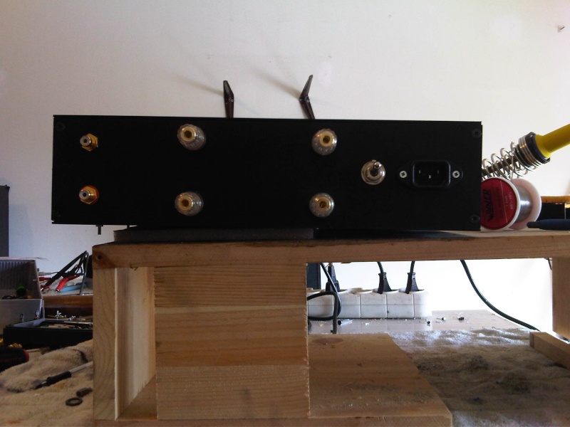

il pannello posteriore ha i connettori molto distanziati come espressamente richiesto:
connessioni di segnale / potenza con cavo silver rivestito in teflon
da sotto senza (per adesso ) piedini:

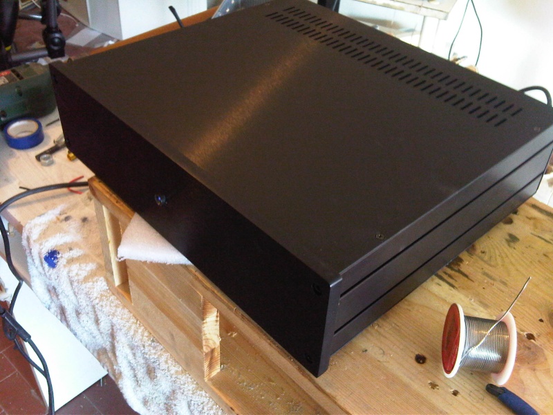

il case è identico al mio, frontale spesso 10mm in più al centro il pulsante di accensione nero:
http://www.audiophonics.fr/interrupteur-19mm-aluminium-noir-cercle-bleu-250v-p-5469.html
è tutto pronto manca solo la T4 vi farò schiattare d'invidia
