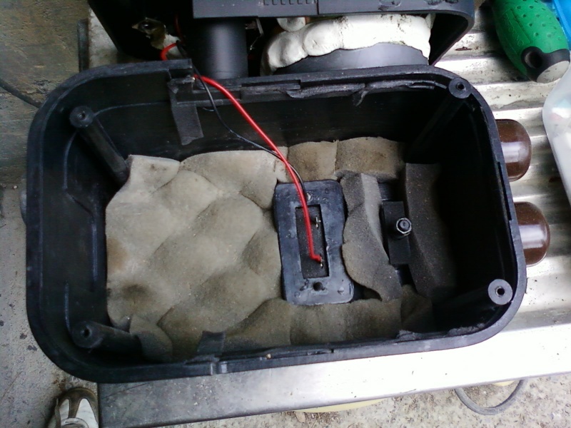

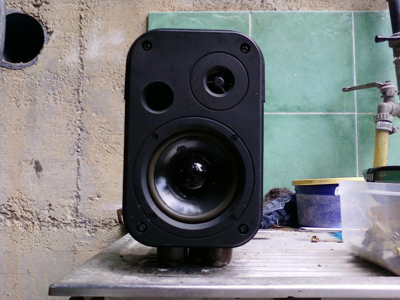

Ciao lepri,
ieri durante una caldissima pausa pranzo in officina, mi sono divertito a "smanettare" sui piccoli diffusori che utilizzo
nell'impianto in loco.
I diffusori in questione sono dei piccoli 2 vie bass reflex marchiati gbc, cloni delle ben più famose JBL control One,
gli ap ovviamente sono diversi, ma devo dire che le cassettine non suonano per niente male ...
Armato di cacciavite ho aperto i diffusori che hanno un involucro in plastica, ho buttato un occhio al xover (un
semplice elettrolitico da 4,7 uf che presto sostituirò )
e rivestito i woofer di pasta per lavelli, mettendone un poco anche dietro ai tw.
Infine prima di richiudere il tutto ho tagliato un poco di gommapiuma simil piramidale che avevo in magazzino ed ho
rivestito la parete di fondo del diffusore ...
Collegate e provate al volo :
la sezione dei bassi è quella che ha ricevuto i benefici più tangibili, essendo il mobile leggerino, adesso le vibrazioni
che prima si udivano in gamma bassa sono sparite !!!
Due diapositive
