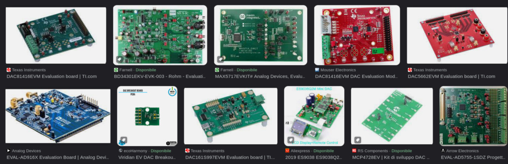

IRS2092s Scree222
Provo a spiegarlo... per i DAC e la classe D tutte le aziende oltre a produrre i relativi chip forniscono direttamente il progetto funzionante  con tutti i manuali e le spiegazioni ,tante' che compravamo 20 anni fa' cosi i primi dac....
Si chiamano evaluation board EVB
https://ismosys.com/ess-evaluation-boards/
