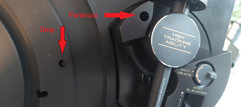

Allora ho smontato il piatto in alluminio e l'unica vite che vedo accessibile è quella indicata nella foto:
quindi ricapitolando, se agisco sulla vite posta vicino al braccetto modifico il punto di attacco della putina rispetto al vinile, mentre teoricamente se agisco su quella posta sotto al piatto dovrei modificare il punto di stop.....che dite provo?
@valterneri ti ho scritto sulla mail, appena si riprende il gigante buono scrivimi..... grazie

Re: Giradischi Pioneer Pl 2600
Si,treseghe80 ha scritto:... che dite, provo? ...
devi solo fare attenzione ad usare un cacciavite con lama o croce adatte
e muovere le viti di pochissimo per volta perché basta poco per ampi spostamenti

Buongiorno a tutti, ragazzi grazie ai consigli che mi avete dato, ho risolto, bastava agire sulle viti di regolazione...che bella cosa i forum!!!!
