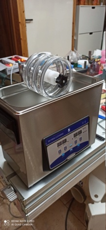

Nico 61- Interessato
- Data d'iscrizione : 06.04.20
Numero di messaggi : 78
Provincia : Vicenza
Impianto : Giradischi Reloop 7000 MK 2, prephono Project valvolare DS 2, preamplificatore Luxman C12 con finale Luxman M 12, diffusori a torre autocostruiti.
Re: pulizia vinili
Carina... costo (e, sopratutto, come l'hai realizzata) ?Nico 61 ha scritto:io mi sono costruito questa la vasca a ultrasuoni è una 5 lt lavo tre dischi alla volta in acqua demineralizzata, qualche goccia di detersivo per piatti antibatterico temperatura dell'acqua 43 gradi rotazione 1 giro/minuto il tutto per 15 minuti. Provare per credere, riguardo ai dischi nuovi, li lavo immediatamente e non avete idea di cosa rimane nel fondo della vasca.
Marco Ravich- Membro classe oro
Numero di messaggi : 5456
Provincia : Macerata
Impianto : i7 7700 > Topping E50 > Behringer A500 > DCSk 4mm² > ESB 7/09
i7 4790 > Line6 Toneport UX2 > Yamaha M-50 > DCSk 4mm² > Behringer B2031P -
Re: pulizia vinili
Ho preso tutto dall'amazzone, vasca ultrasuoni sui 120 euro, motoriduttore 24 volt DC 24 euro alimentatore regolabile da 9 a 24 volt 18 euro, magneti 25x5 mm 11 kg di portata 17 euro altri materiale c'è l'avevo in casa, sconsiglio di prendere i tre dischi proteggi etichetta.

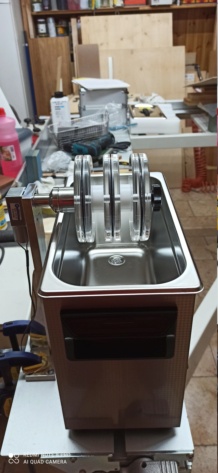

Provincia : Vicenza
Re: pulizia vinili
Come vedi dalle foto la vasca è appoggiata su un piano e dietro ce la colonna con il motoriduttore montato, questo fa 3 giri/min a 24 volt ma a 9 volt ne fa 1 giro/ min.
La vasca e da 5 lt e le misure interne sono 15 cm di altezza ( fondo vasca ) 30 cm di larghezza e 15 di profondità, quindi il motoriduttore va piazzato in maniera che i dischi con 5 lt di acqua, l'etichetta del disco deve rimanere 3 o 4mm sopra al livello dell'acquadell'acqua.
Al motoriduttore ho costruito una campana che si infila nel perno del motoriduttore, e davanti ho piazzato 2 magneti
, queste foto riguardano la campana motoriduttore è l'albero porta dischi con relativi distanziali.

Buongiorno a tutti, considerando le domande noto che la volontà di conservare i vinili in condizioni buone o ottime non interessano più di tanto...........

Non c'è niente di complesso, si tratta solo di costruire la colonna che supporta il motoriduttore calcolando l'altezza dei dischi dentro alla vasca.
La vasca si prende su Amazon da 5 lt, la si riempie con 5 lt d'acqua e la giusta posizione risulta essere il livello acqua a 2 o 3 mm dalla etichetta e i due lati che sfiorano i bordi interni della vasca 3 mm di gap. Il resto è puro pulito

Che vasca hai usato? Di quelle dimensioni ne trovo solo di più costose.
