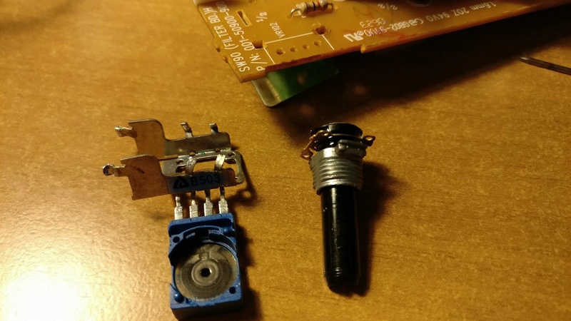

Buonasera,
oggi ho acquistato un subwoofer Pioneer S-w90s, che a detta del venditore aveva dei problemi con il potenziometro del volume, ma comunque funzionante una volta posizionato il gain in posizione fortunata,
bene l'ho preso (in cul@), portato a casa e provato, ma purtroppo questa posizione fortunata proprio non sono riuscito a trovarla. Allora, armato di coraggio, ho smontato tutto per trovare il colpevole, ed effettivamente sembra proprio il potenziometro.
Solo che non so' trovare il ricambio (o almeno capire di che tipologia di trimmer si tratti e i vari valori)
Vi allego alcune foto sperando nel vostro prezioso e gradito aiuto
Il potenziometro ha 4 pin ma uno sembra essere stato inserito per caso (anche sul pcb non ci sono piste per quel pin)
Non ci sono scritte nè sul potenziomentro, nè sulla carcassa in metallo

in questa crop si vede abbastanza bene il danno alle piste
secondo voi quella parte è semplicemente "conduttiva" e quindi riparabile per un check della resistenza, oppure fa parte di quella parte a resistenza variabile?

vedi che sul potenziometro, dalla parte posteriore (non quella della foto che tu hai postato), dovrebbe esserci qualche indicazione sul valore, se si tratta del volume dovrebbe essere logaritmico e non lineare, c'è una B dopo il valore che in genere è di 20kOhm...altrimenti devi provare con vari tentativi il valore giusto se non riesci a trovare niente sul sito del produttore, di più non riesco a dirti con gli elementi che hai dato

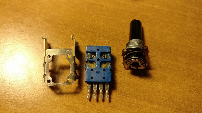

grazie per la risposta,Angel2000 ha scritto:vedi che sul potenziometro, dalla parte posteriore (non quella della foto che tu hai postato), dovrebbe esserci qualche indicazione sul valore, se si tratta del volume dovrebbe essere logaritmico e non lineare, c'è una B dopo il valore che in genere è di 20kOhm...altrimenti devi provare con vari tentativi il valore giusto se non riesci a trovare niente sul sito del produttore, di più non riesco a dirti con gli elementi che hai dato
allora forse stupidamente ho creduto che fosse una sigla interna del produttore B503 (o B5 03) visto che è presente anche sul potenziometro a 7 pin del crox
PS c'è anche la schedina con in basso a sinistra i 4 (+2 carcassa) fori del potenziometro,
ho provato a mettere i codici trovati sulla scheda su internet, ma non ho avuto molta fortuna

B logaritmico
50 ohm
3 numero di zeri da aggiungere
50k log
50 ohm
50k log

esatto, forse il più facile da trovare, in genere si trova a tre piedini, ma svolge la stessa funzione

grazie ragazzi,
allora, dopo lunghe ed estenuanti ricerche ho trovato il pezzo come quello originale
https://www.aliexpress.com/item/1-PCS-potentiometer-RK11-B503/32577464425.html?spm=2114.40010308.4.22.mF3sPj
solo che per la spedizione ci vogliono 2 mesi
ma almeno ho trovato il nome del produttore
Ora, vorrei chiedervi se conoscete (magari se qualcuno è di Roma) dove posso chiedere per questo ricambio ALPS RK11 o qualcosa di equipollente

Rispolvero la discussione per ringraziare tutti per il sostegno
Il pezzo è arrivato dalla Cina in circa 40gg, saldato, rimontato tutto ..ed ora il sub è tornato a suonare:D
