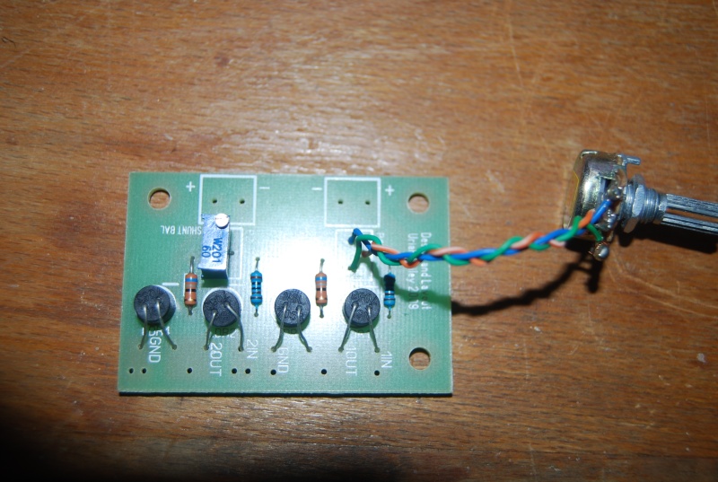

Buongiorno, cari giovani....
Personalmente, essendo un individuo tendenzialmente pigro, spesso e volentieri sento la mancanza di un controllo volume telecomandato... Non pretendo che condividiate per forza questa necessità, ma non ditemi che non avete mai maledetto l'assenza di un telecomando quando, almeno una volta, adagiati sulla vostra poltrona preferita, vi siete dovuti alzare per andare a girare 'sto benedetto pot! Eccheccazz....
Come tutti ben sapete, LA PIGRIZIA E' LA MADRE DELL'INVENTIVA, quindi ho deciso di sopperire a questo gravissimo problema sfruttando un pò le risorse trovate in giro nella rete....
Il problema principale in tutto questo, credo sia reperire ad un prezzo accettabile una scheda di controllo per un pot motorizzato che garantisca almeno una qualità decente, ma, ahimè, come spesso ribadito qui ed altrove, sembra che le classiche schede cinesi reperibili sulla baia possano degradare il segnale a loro affidato per molteplici motivi, tra i quali un non ottimale filtraggio dell'alimentazione o inducendo disturbi provenienti dal motorino del pot....
Non volendo spendere cifre folli in controlli volume esoterici, cercherò di far coincidere le caratteristiche di alcuni dispositivi, piegandole alla mia insaziabile ed inarrestabile pigrizia, ebbene sì!
Avrete tutti sentito parlare del Lightspeed Attenuator, credo! Da diverso tempo ha guadagnato una certa fama tra i diyers d'oltreoceano ed oltremanica per una presunta trasparenza che nemmeno i ladder più pregiati riescono ad ottenere...
In sintesi, si tratta di un controllo volume che sfrutta l'azione di quattro optocouplers per attenuare il segnale in ingresso....
Cacchio sono gli optocouplers o Light Dependent Resistor o LDR per gli amici? In pratica, si tratta di resistenze variabili e fotosensibili che variano il loro valore resistivo al variare dell'intensità della luce di un led posto all'interno del contenitore che le accoglie...
Come potete notare, il contenitore accoglie da una parte la resistenza ed i relativi reofori, dall'altra il led con i relativi catodo ed anodo...
Ora, il creatore del Lightspeed sviluppò l'utilizzo di quattro di questi dispositivi per creare una sorta di "ladder perfetto": in pratica, con solo quattro resistenze coinvolte (due in serie e due in parallelo), è possibile attenuare il segnale variando il loro valore senza aver bisogno di contatti striscianti, commutazioni, menate varie, etc. etc. mantenendo cortissimo il suo percorso e senza interromperlo mai....
Qui una pagina di Uriah di Diyaudio sull'argomento:
http://diyaudioprojects.com/Solid/DIY-Lightspeed-Passive-Attenuator/
Al variare quindi dei 5 volt necessari ai quattro led, controllati da un semplice pot da 100k, avremo una variazione del valore delle res sul segnale: semplice e pulito....
Come ben sapete, però, non c'è rosa senza spine ed infatti il Lightspeed ha diverse controindicazioni di cui tener conto! Citando il buon Uriah, ad esempio:
The Lightspeed Attenuator works best with amplifiers that have input impedance greater than about 50k. If you would like to use the attenuator with a low input impedance amplifier best results are achieved by using a suitable buffer between the attenuator and amplifier.
e c'è da aggiungere che questo sistema riesce a simulare un pot da 25k circa, quindi non certo adatto ad ogni situazione!
Unendo queste due considerazioni, risulta lampante come l'arnese suddetto sembri l'ideale per lavorare a monte di un buffer B1, però! Il buon Nelson Pass suggerisce infatti di utilizzare pot da 20k per il suo buffer! Muy bien!
Altra cosa di cui tener conto è che gli optocouplers da utilizzare devono essere soggetti ad un precisissimo matching per scongiurare ogni eventualità di sbilanciamento fra di essi! Lo stesso creatore del primo Lightspeed commerciale lo raccomanda caldissimamente, così come raccomanda la massima "pulizia" dei 5 volt addetti all'alimentazione dei led!
Qui ci viene in aiuto il solito Uriah, che fornisce a buon prezzo un semplicissimo kit (largamente utilizzato) corredato da quattro opto finissimamente matchati con allegato foglio misure davvero maniacale! Lo trovate qui:
http://www.buildanamp.com/
Il kit è assolutamente elementare nella realizzazione, con un numero davvero basso di componenti:
e l'unica attenzione da prestare è quella di scaldare il meno possibile gli LDR in fase di saldatura per non variarne il valore....
Del buffer B1 si è già parlato ampiamente ( su Diyaudio fino allo sfinimento) e c'è un thread che ne tratta diversi aspetti:
personalmente, mi piace molto, e questo è il secondo che metto insieme...
Riassumendo, si sarà già intuito che vorrei provare ad utilizzare questi due componenti controllati da una classica scheda cinese con pot motorizzato
http://cgi.ebay.it/Remote-Input-Selector-Volume-Control-DIY-KIT-MV02-/110651007001?pt=LH_DefaultDomain_0&hash=item19c3506019#ht_874wt_905
ma utilizzandola non per attenuare il segnale, bensì per attenuare i 5 volt di alimentazione degli optocouplers!
In questo modo, i malefici influssi dell'economica schedazza non toccheranno nemmeno di striscio il nostro beneamato segnale attenuato dagli LDR e poi inviato al buffer, mantenendosi anche molto corto, visto che non ci sarà bisogno di farlo arrivare al pot sul frontale, ma saranno i 5 volt a girare per il cabinet....
A questo punto, dovendo fornire 18 volt al B1, utilizzerò tre batterie da 6v al piombo in serie, per un'alimentazione al di sopra di ogni sospetto e, visto l'irrisorio assorbimento del B1, spero che tre batt. da 1,3ah possano bastare....
Per ricaricarle utilizzerò, montato su millefori, questo semplicissimo circuito:
http://www.adrirobot.it/menu_new/index/index_caricabatteria_piombo-gel.htm
che, alimentato da uno switching 24volt, mi permetterà di caricare e mantenere le batterie senza bisogno di accenderlo e spegnerlo a carica raggiunta....
Dallo stesso switching, alimenterò anche la scheda del pot motorizzato, ma ancor più importante, tramite un regolatore L7805, ricaverò i fatidici 5 volt per i led degli LDR...
Come dicevo, il creatore del Lightspeed raccomanda attenzione alla qualità della tensione ai led ed in questo caso mi torna utile, per ripulire l'uscita del 7805, il cosiddetto JLH Ripple Eater, circuito sviluppato in origine da John Linsley Hood e poi modificato da vari forumer d'oltreoceano, la cui funzione principale è proprio quella di dare una bella ripulita all'output di semplici regolatori come il 7805, operando un azione paragonabile all'inserimento di 1 farad a valle degli stessi:
Tramite un semplice deviatore quadripolare, devierò i poli della batteria fra il caricabatterie ed il B1 e contemporaneamente devierò l'uscita dello switching sulla scheda di controllo e sul regolatore per i suddetti 5 volt, permettendomi così, azionando una sola levetta, di spegnere tutti gli ammenicoli, mettendo anche sotto carica di mantenimento le batterie....
Questa è una prima idea di posizionamento in un classico Galaxy maggiorato di Hifi2000:
Emmò, tocca lavorà....
P.S. Se dico minchiate, per favore, correggetemi!

Grazie Flo, ma bisogna vedere se poi funziona!

Guarda cosa ho appena finito di saldare e conto di provare nel pomeriggio.
Sistema tutto da verificare (per ora ha girato solo su Spice) ma che dovrebbe ovviare al problema di matchare le LDR e al limite dei 25 Kohm: con questo si dovrebbe riuscire a sfruttare le LDR tra i 40 Ohm e i 100 Kohm. La gestione è affidata a 4 dac a 12 bit (4096 livelli di uscita quindi). Tutte le tensioni sono affidate a regolatri "di riferimento" TL431 e a quelli interni dei dac. Vediamo che ne vien fuori...

novità? Hai fatto qualche misura di stabilità sulle LDR? Le hai sentite suonare? Io sto provando il mio controllo...la gestione a 100K non è delle più stabili....probabilmente il discorso di limitarsi ai 25K derica proprio da questo. A 50K le cose vanno già molto meglio. Purtroppo 'ste LDR sono sensibilissime alla temperatura....basta alitarci sopra e a 100K slittano anche di 15K.... . Il controllo cmq va lla grande: riesco ad avere degli step di 0,5mV che nella parte alta (100k) mi danno una risoluzione di circa 1K. Quando hai tempo puoi verificare la stabilità termica e soprattutto quanto siano costanti (anche se limitate a 25K)? In particolare: spegni....misuri....rispegni....riaccendi tra qualche ora...e verifichi se il valore è lo stesso....

Ciao Giob! Guarda, ieri stavo proprio tarando gli LDR di shunt e non ho notato scostamenti significativi....
Diciamo tra i 0,010k ed i 0,030k circa....
Però, adesso che mi metti questo dubbio, questo pomeriggio darò una misurata più approfondita, spegnendo e riaccendendo qualche volta, poi ti dico!
Comunque il tuo progetto è interessantissimo, merita un thread tutto suo, decisamente!

hai provato questo tipo di connessione per gli LDR ?
pare faccia miracoli
madqwerty- Moderatore
Re: Buffer B1 a batterie con Lightspeed telecomandato... Work in progress....
madqwerty ha scritto:Grande Pò!!!porfido ha scritto:
GODO ANCORA!
Il telecomando prende da un bel pò di distanza ed anche spostandosi in angoli strambi....
tanta roba
Menghia! Molto ruspante!
Lo stagnatore d'epoca è splendido!
porfido- Membro classe oro
è un particolare intreccio anti-disturbi,porfido ha scritto:Menghia! Molto ruspante!
in sua presenza fuggono lontanissimo, assai disgustati
