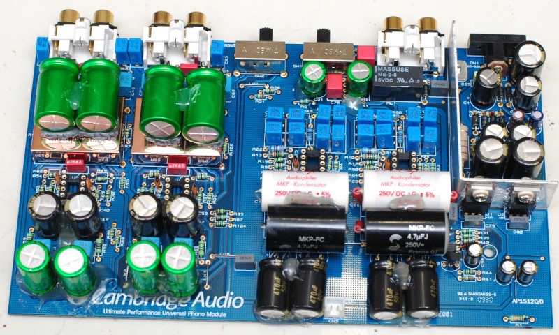

Ho affidato alle sapienti mani di Vincenzo il mio Cambridge Audio 640P per una serie di interventi abbastanza radicali.
Riporto di seguito la "lista della spesa" e la documentazione fotografica inviatami "dall'autore":
> 2 x NES-420 - 47uF 25V Nichicon ES type
> 4 x NES-480 - 220uF 25V Nichicon ES type
> 4 x NES-540 - 470uF 25V Nichicon ES type
> 4 x OPA2132PA
> 4 x Panasonic FM 470uF 25V 10mm
> 5 xPanasonic FM 1000uF 25V
> 16 x WIMA MKS2 0,1uF, 63V
> 4 x Mundorf MCap-250 4,7uF
> 4 x Panasonic FM 100uF 25V
> 4 x Panasonic FM 330uF 35V 10mm
> 2 x Panasonic FM 1000uF 35V
Costo complessivo: circa 60€ + ss
(2 dei 4 Mundorf sono stati sostituiti dai Solen Fast per questione di disponibilità)
La maggior parte dei componenti sono stati acquistati da Banzai Music. A questo proposito, consiglio di chiedere sempre, prima di effettuare l'ordine, la reale disponibilità, in quanto l'eventuale mancanza di alcune parti viene segnalata solo dopo che è stata effettuata la spedizione e i tempi per il completamento dell'ordine possono essere piuttosto lunghi.
Ho anche chiesto a Vincenzo di montare un interruttore a levetta per poter spegnere il pre che, così com'è, resta sempre acceso.
Questa è il 640P "originale":
Eliminati gli opa d'uscita e installati gli zoccoli. Eliminati i condensatori mkt del subsonico:
Installati i nuovi condensatori di tank degli operazionali d'uscita e i nuovi mkp del subsonico:
Nuovo PSU con condensatori FM:
Stadio MC completo con zoccolo, Panasonic FM e Muse NP:
Scheda completa con tutti i componenti istallati:
Interruttore:
Nel mobile con i nuovi operazionali:

Aggiornamento con i primi risultati delle modifiche, direttamente da Vincenzo:
"In questo momento sto ascoltando il tuo pre phono con il Lenco e la
OM20: il Cambridge è irriconoscibile! incredibilmente più dettagliato e
aperto come scena. Bella gamma bassa (e non poteva che essere tale con i
BB2134) e voci molto naturali. Vero è che i componenti costano quanto
mezzo apparecchio, ma hai fatto bene: non sembra più lo stesso
apparecchio... e ancora devono rodare sia gli opa che i Muse!"

Tornato alla base il 640p e subito collegato al giradischi Revolver Rebel con testina AT 440MLa. Il resto della catena audio è costituita da un pre valvolare, TK2050 come finale e casse Florentia -Rosso Fiorentino.
Che dire? Sono rimasto a bocca aperta! Davvero non mi aspettavo un simile miglioramento. E' tutto perfettamente equilibrato, ben dettagliato, senza nessuna asprezza. La voce di Maria Callas è quasi "commovente" tanto è presente e naturale.
Non ho particolari esperienze con i pre-phono di nuova generazione, ma quello che sto ascoltando con il 640 dopo la cura, mi sta facendo davvero scoprire tutto il fascino del vinile.
Ultima considerazione: tra acquisto e componenti per la modifica, si spendono circa 200€. Personalmente ritengo ne valga assolutamente la pena, soprattutto se si è in grado di intervenire da soli. Io non posso che continuare a ringraziare Vincenzo per la sua disponibilità, così come Antonio K8, senza l'aiuto dei quali mi sarebbe stato impossibile poter usufruire di questi piccoli "gioielli".
