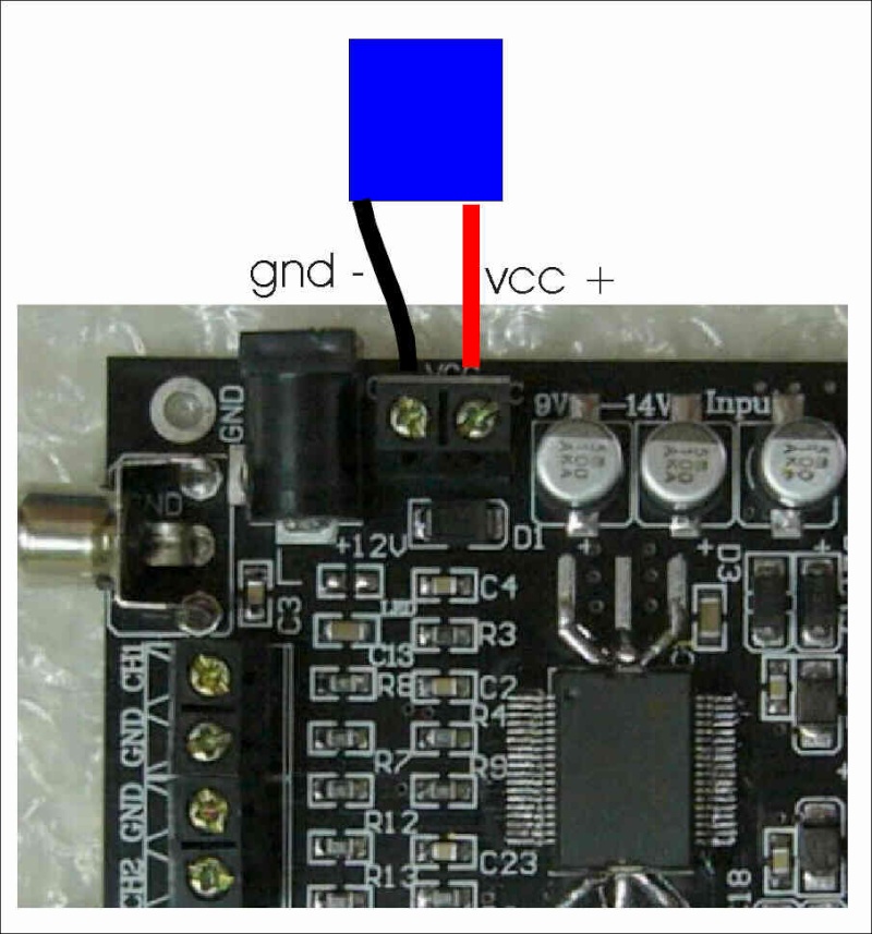

Sembra facile... Accludo foto con disegnino per capire se ho capito !
Hehe
mi sa che vado in un negozio di elettronica e compro il componente per provare, grazie ancora! Smile

@Artinside ha scritto:Sembra facile... Accludo foto con disegnino per capire se ho capito !
capisti! Cool il connettore è quello e il C va montato così, permangono le precendenti indicazioni sull'inserire le zampette corrette su VCC e GND..sennò avrai DUE raggi verdi sopra casa.. Very Happy
Hehe
Ho recuperato un condensatore ELNA da 4700uF 25V, montato come descritto nel disegno (avvitato), ma non si sente niente, l'ho tolto e la scheda funziona normalmente, ho sbagliato qualcosa? Sad

Messaggio  madqwerty il Ven 18 Set 2009 - 13:24
- con cosa alimenti la scheda? certi smps vanno in cirsi con elevate capacità, anche se questa non è poi così elevata..
- si accende qualche LED sulla scheda? il C è buono, non è che fa cortocircuito?

Messaggio  Artinside il Ven 18 Set 2009 - 14:15
@madqwerty ha scritto:- con cosa alimenti la scheda? certi smps vanno in cirsi con elevate capacità, anche se questa non è poi così elevata..
Alimento la scheda con lo switching 12V 3A in dotazione al kama bay amp. Sulla scheda non ci sono led (mi sembra). Non credo che il cond. faccia cortocircuito, ho montato attentamente in base alle istruzioni che mi ha dato (gnd -, vcc+) stando attento a non far toccare tra di loro le gambette e avvitando finchè il cond.er ben fissato. Mi ricordavo che la marca ELNA è tra quelle spesso citate nel forum, l'ho trovato in un negozio molto fornito di Sassari. Magari va in tilt l'aliment. Sad

Messaggio  madqwerty il Ven 18 Set 2009 - 14:26
premetto che sto andando a ruota libera con la fantasia, mai avuto problemi simili..
metti che per caso la corrente di spunto iniziale (invero piuttosto elevata con 4700 e rotti uF) mandi in protezione il tuo smps,
quando questo si ripristina automaticamente il C si è già scaricato, quindi di nuovo va in protezione, e così via in loop...
boh.. Very Happy
prova con l'altro ali, sì sì... non ce l'hai una batteria vero? quelle non vanno in protezione, nel bene e nel male.. Wink
nel caso, un fusibile ci sta decisamente bene...
elna è una buona marca sì (poi avrà anche lei diverse linee di prodotto, +o- hi-end..) ma un ciocco del genere non dovrebbe capitare con nessun condensatore .. non ne hai percaso altri più piccolini (più piccoli di capacità, la loro Vmax deve essere sempre superiore alla V di alimentazione) per vedere se capita anche con questi ?

Azzz....L'altro alimentatore non funziona Sad si accende il led verde di accensione per poi spegnersi subito). Stamattina, quando ho comprato il cond. da 4700, il venditore aveva anche un 3300 25V (sempre ELNA), magari potrei provare con quello Crying or Very sad

Messaggio  madqwerty il Ven 18 Set 2009 - 15:04
@Artinside ha scritto:L'altro alimentatore non funziona Sad si accende il led verde di accensione per poi spegnersi subito).
ma questo quando capita, con ali a vuoto senza carico (la Sure collegata) oppure quando l'hai collegato alla Sure e poi dai coorente?
@Artinside ha scritto:Stamattina, quando ho comprato il cond. da 4700, il venditore aveva anche un 3300 25V (sempre ELNA), magari potrei provare con quello Crying or Very sad
prova magari ad andare là con la scheda a fare qualche prova, se vuole fidelizzarsi il cliente, magari ti fa fare la prova con altri C "a gratise" , o lui stesso ha altri alimentatori con cui provare (sempre a gratis ovviamente Cool )

Purtroppo capita con l'ali non collegato alla scheda, credo sia andato, provo a portare la scheda dal negoziante e vediamo Smile Ti ringrazio molto per tutte le preziose informazioni, ciao, a presto Hello

Messaggio  Artinside il Ven 18 Set 2009 - 22:12
@madqwerty ha scritto:premetto che sto andando a ruota libera con la fantasia, mai avuto problemi simili..
boh.. Very Happy
Avevi ragione, ho ripristinato lo switching a 4A (aveva il cavo di alimentazione difettoso, l'ho sostituito, per provarlo, con quello del computer e ha ripreso a funzionare), collegato alla schedina con il condensatore montato e ora funziona, non so se la dinamica sia aumentata (farò delle prove più approfondite), sicuramente non va peggio, grazie ancora Smile

Messaggio  Artinside il Ven 18 Set 2009 - 22:16
La prossima settimana, con un amico esperto, togliamo i condensatori in ingreso C3 e C24 per vedere se migliora un pò sugli alti (già adesso mi piace ma con certo dischi è leggermente chiusa)
