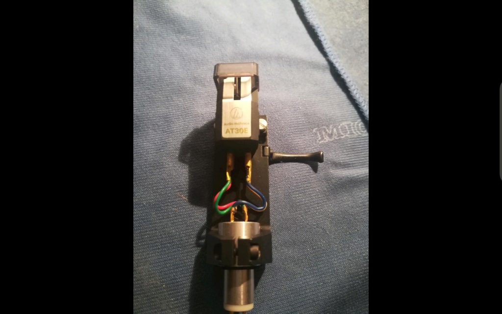

Io ho questa con il suo step up da 40 anni circa..

Ecco, dovresti usarla ogni tanto, anziché ascoltare infinite serie di 0 e 1 Laughing
Mi ricordo male, o hai anche un bel Denon girapadelle?
Oh, cmq la shell è bellissima, con quella brugola di traverso per allineare l'azimuth Ok

Ma 3/4 volte all'anno la faccio andare, col Denon DP 1200 (ricordi bene).
Fatta controllare da Torlai al Milano hifidelity di qualche anno fa l'esito fu estremamente positivo, quasi nuova, considerando che da allora l'avrò usata una decina di ore...

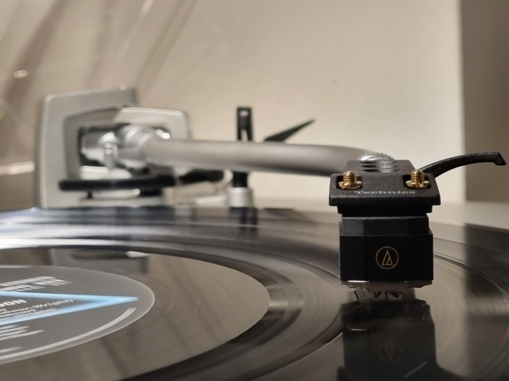

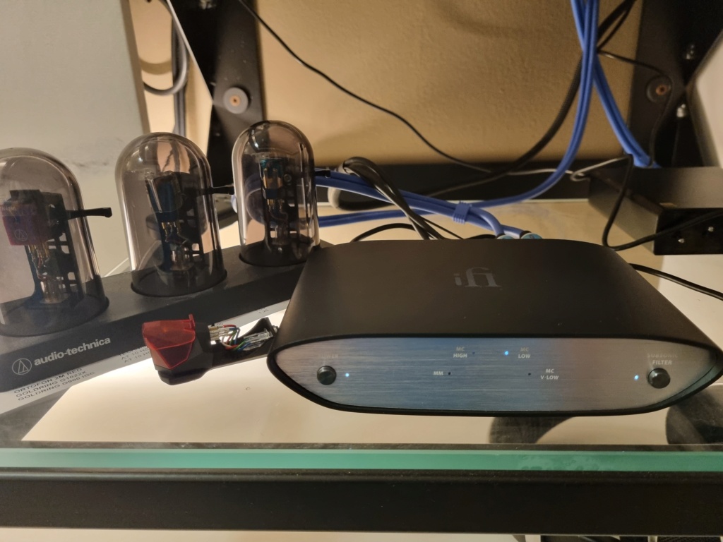

Il tutto è arrivato, montato e settato, ho messo uno spessorino (originale Thorens Very Happy ) da 2 mm sotto la testina, così diventa 18 mm netti di altezza come le altre 4, per non regolare l'altezza del braccio ogni volta:
Lo Zen lavora bene, al netto che la AT sta rodando, ho acquisito più spaziosita, il palco si è allargato, ma la cosa che mi ha lasciato a bocca aperta, è la graniticità dei bassi, mai sentiti così netti e profondi, non ho idea se merito della MC o del Zen, o della combinazione dei due
Regalo di compleanno 20231110
Regalo di compleanno 20231111
Regalo di compleanno 20231112
Una cosa non capisco, con la MC è super silenzioso, con le MM ronza, la differenza è evidente alzando il volume al massimo, la cosa strana è che dovrebbe essere il contrario.
Che sia colpa dell'alimentatore in dotazione troppo scarso?
Sto pensando di provare ad alimentarlo a batteria, tramite una power bank da 40.000 mah, intanto ho comprato il cavetto Usb/ spina 5,5, poi vediamo...

woow felice di sentirlo e vederla , certo provalo pure il bank
per il ronzio mm magari dipende dal fatto che hanno le armature interne collegate a massa ...gioca con il filo di massa ed il cavetto phono lo hai semibilanciato ?

Appena mio figlio mi presta la sua batteria lo provo, se risolvo ne compro una.
No cavo solo RCA, la cosa strana è che su MC è silenziosissimo, vado a provare le MM settate su MC high, vedo se migliora....

Niente, il ronzio rimane, ma sempre e solo con le MM, proverò con la batteria

tra cavetto e morsetto di massa puoi mettere una resistenza e/o un piccolo condensatore ,quello che hai in casa per prova va' piu che bene se non li hai prova con una matita Hehe
