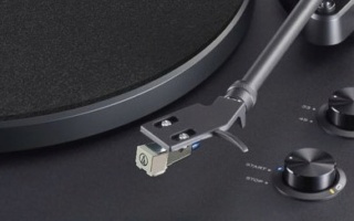

Ciao a tutti,
Ho appena acqustato un TEAC 280BT. A qunato pare esitono 2 varianti in vendita con 2 puntine diverse, che richiedono 2 pesi diverrsi. 2.0 gr. o 3.5 gr. Il poroblema é che da nessuna parte del modello arrivato e nemmeno sulle istruzioni é indicato il modello e la puntina.
Quindi io ho optato per un peso di 2.0 grammi ma non so se é corretto. Inoltre noto che l'antiskating non influenza minimamente il comportamento del braccio: a qualsiasi regolazione la metto da 0 a 3 il braccio stà fermo.
Quindi?..che faccio?

Empiricamente, hai fatto la scelta giusta. Meglio poco peso, che troppo. E mi guarderei bene da mettere 3.5 senza essere sicuro.
Se traccia bene a 2, dovrebbe andare bene così. Ma meglio non andare a tentativi, rischi di fare danni. Forse se posti una foto si può provare a riconoscerla e darti una risposta ragionata.
Stesso discorso sull'antiskating: non andare a tentativi, una volta stabilito il peso, regoli anche l'antiskating. Qui però non ho capito i tuoi dubbi. Non capisco che movimento ti aspetti. Hai provato il braccio su un disco senza solchi?

Ciao e grazie della risposta.
Con questo peso l'ascolto é, a mia sensazione, corretto. Per l'antiskating, mi spego meglio. Ho fatto partire il piatto a 45 giri, ho posizionato il braccio sollevato a metà del 33 giri ma sia con la regolazione a Zero che a 3, il braccio sollevato sta perfettamente fermo e non subisce nessuna forza centripeta. Mi domando quindi che funzionalità ha questo antiskating.

l'anti skating funziona solo con la puntina in appoggio sul disco, se tu lo metti a zero il braccio ha tendenza a muoversi verso l'esterno del disco, se lo metti a 3 si muove verso l'interno del disco, invece se il peso lo metti a 2 grammi metti anche l'antiskstting a 2 così la puntina rimane bilanciata nel solco e legge le due pareti in condizioni ottimali.

Se il tuo TEAC è questo
la puntina è un'AUDIO-TECHNICA AT3600
il peso di lettura può variare da 2,5 a 3,5 grammi (ma non scenderei sotto a 3 grammi)
la puntina è conica e il cantiever è nero e sintetico,
suona abbastanza bene (ne ho comprata una per ascoltarla)
se invece il tuo TEAC è questo ha una puntina che non conosco
sospetto che sia conica e di minor qualità rispetto a quella bianca di sopra,
in rete si leggono cose sbagliate,
ma ripeto, di questa puntina non so nulla e neppure la TEAC ne dice qualcosa
L'anti-skating va messo sullo stesso numero dei grammi che imposterai per il peso.
Quando il braccio è sollevato ti sembra non agire, ma non è vero,
succede che il braccio è frenato dal sostegno e non segue l'anti-skating
che è una forza verso l'esterno via via crescente con i suoi numeri
e deve raccordarsi con i numeri del peso.
Ricordati che prima di impostare il peso devi assicurarti che lo zero sia effettivamente zero.

L'antiskating funziona, non ti accorgi della sua azione perché l'alzabraccio lo impedisce.
Qualsiasi delle due fosse la testina, la terrei come muletto, magari per ascoltarci i dischi più rovinati, prenderei una seconda conchiglia e ci attaccherei almeno una AT VM95E (potendo una 95ML) allora quel giradischi suonerà decisamente meglio.
Usa i cavi e non il BT che è una grossa cazzata
Imho

Di AT3600 (quella bianca, per intenderci) ne ho diverse. Suona molto meglio di quanto possa far pensare il prezzo irrisorio a cui si può trovare online. Io la uso tra 2.5 e 3.0, ma se Valter ti dice di stare sopra i 3.0, seguirei il suo consiglio.
Sottoscrivo anche il consiglio di ummagumma1960, di tenerla come muletto. È l'uso che ne faccio io. Suona bene, ma la differenza con la sorella maggiore AT VM95E, è abbastanza evidente.
