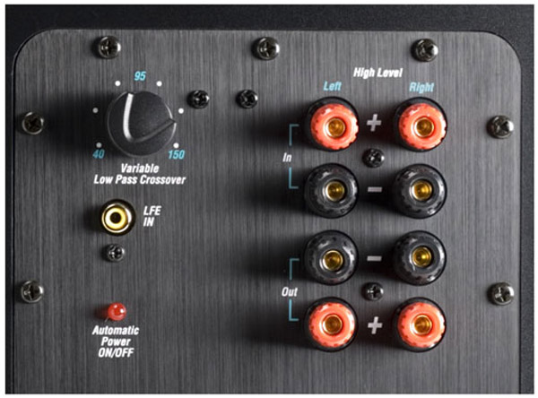

In questo caso proprio non saprei, io parlavo di ingressi/uscite ad alto livello di un sub HiFi, tipo queste...
