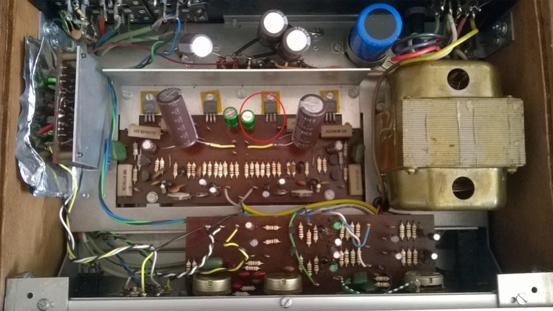

Chiedo cortesemente se potete aiutarmi a capire a cosa può essere dovuta
una distorsione del canale destro, che avviene solo se ascolto a volume relativamente alto, pezzi rock abbastanza "pieni", ricchi di suoni.
L'amplificatore è un Scott 235S, al quale ho sostituito tutti i condensatori
Il canale destro diventa "ruvido" (ho cambiato i diffusori e rimane tale), se diminuisco il volume o spengo l'amplificatore, il problema rimane comunque.
Se provo a toccare il condensatore e/o il transistor nel cerchietto rosso delle volte il problema si risolve.
Se spengo, il giorno successivo funziona bene.
Ho provato a mettere sempre lo stessa canzone ed il problema si ripete sempre in corrispondenza del momento di maggiore "enfasi sonora" del pezzo. Sia da sorgente LP che digitale.
Ho rifatto le saldature del condensatore (e controllato quelle degli altri condensatori)
(quando accendo l'amp si sente sempre un leggero "boom" ed un leggero fruscio di fondo)
Devo sostituire anche i transistor?
Grazie mille

La prima prova facile è sostituire quel condensatore.
Le tolleranze degli elettrolitici sono molto ampie e può capitare uno completamente diverso dall'altro.
Dopo controllare tutte le piste intorno; se il transistor è difettato non guarisce solo a toccarlo, diverso se ci picchi sopra col cacciavite, allora cambialo.
L'impressione è che sia il calore a cambiare le cose, puoi anche accertarlo con uno spray raffreddante.
(Quel sacchetto di allumino a contatto coi componenti è isolato?)

Esatto, si ripristina quando ci picchio sopra con il cacciavite,
allora provo a raffreddare i transistor quando si presenta il problema ed eventualmente lo cambio, altrimenti provo con il condensatore.
quelli sono dei fogli di alluminio che ho messo per sostituire quello che era presente per isolare la parte pre-amp per il giradischi, (che ora non uso)
