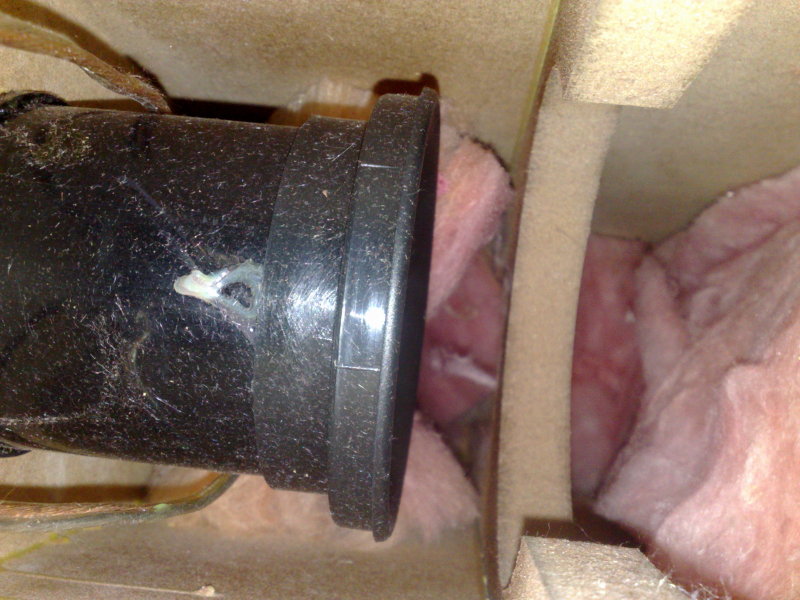

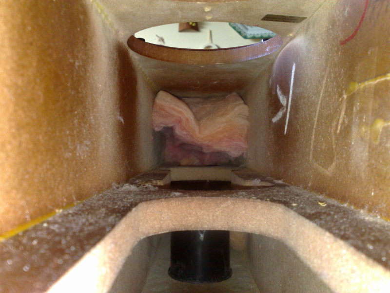

L'ho smontate.......ed ho guardato il crossover!!!!
Ragazzi mi pare che faccia proprio pietà!!!
questa è la camera subito dietro gli altoparlanti
questa è la camera di fondo dove dovrò incollare l'antirombo.
work in progress................consigli?
