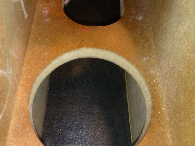

piero7 ha scritto:Interessante questo pannello smorzatore! Metti una foto? Mi dici di più? Quanto costa?
il foglio è da 50x40 cm. spesso 4 mm e pesa un casino, il prezzo non lo so perchè l'ingrosso è di una mia amica per cui ancora non l'ho pagato Very Happy Very Happy Very Happy ma vi faccio sapere....................
Opening Energy RC 30!!! Come agire.......e se agire! Mi rovino... - Pagina 3 Antiro11
Opening Energy RC 30!!! Come agire.......e se agire! Mi rovino... - Pagina 3 Antiro12
Opening Energy RC 30!!! Come agire.......e se agire! Mi rovino... - Pagina 3 Antiro13
le ho fatte entrambe ora aspetto la risposta del tizio lituano per i condensatori.......ma non attenderò oltre un paio di giorni, che me ne faccio di 50-60 condensatori? e poi non voglio rimanere con le casse sbraccamate e senza musica per troppo tempo.
