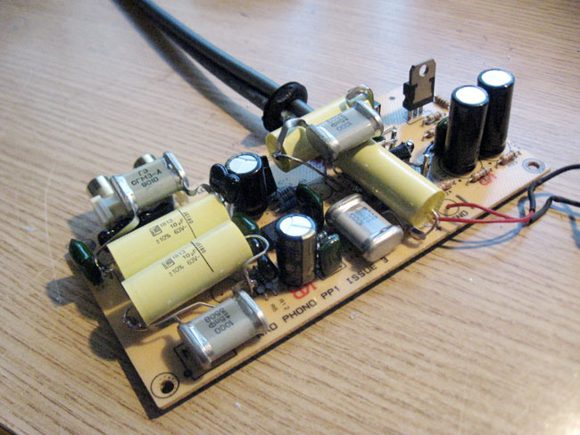

Nel mercato dell'usato è possibile comprare con poche decine di euro questo pre phono molto diffuso basato sul doppio operazionale 5532.
Il suono è facilmente migliorabile con poche modifiche. Ecco il materiale occorrente:
- 4 condensatori MKT o MKP da 10 uF (i più piccoli che trovate). Io ho usato gli ERO MKT da 63VAC;
- 2 condensatori elettrolitici Panasonic FC o FM da 1200uF 16V;
- 2 condensatori elettrolitici Panasonic FM da 220uF 16V;
- 4 condensatori Wima MKS miniatura con passo 5mm da 220 pF.

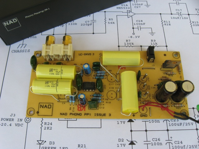

Il PP1 durante le modifiche
Innanzi tutto occorre dissaldare i componenti contrassegnati con C1, C2, C3, C4, C5, C6, C7, C8, C15, C16, C17, C18, C25 e C26.
Successivamente nelle piazzole di C15, C16, C5 e C3 occorre saldare i condensatori da 10uF.
C1, C2, C7 e C8 (i 4 ceramici) verranno sostituiti dai Wima, C23 e C24 dai due Panasonic da 1200uF e infine C9 e C10 dai due elettrolitici da 220uF.
Si può approfittare dell'occasione anche per cambiare il cavo di segnale d'uscita con qualcosa di migliore.
Buona Musica!

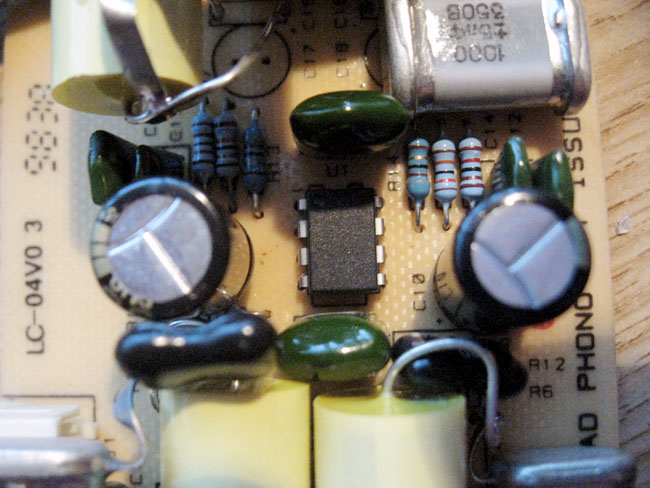

Nad PP1. Il ritorno!
Il saldatore ha barbaramente scombussolato un'altra volta il PP1 di Umbone. Stavolta è toccato al 5532 (decente ma non di più) che è stato sostituito da un OPA2132 e ai condensatori della retroazione da 220uF, sostituiti da due Panasonic FM di pari valore. I piccoli cap in bypass agli ERO 1813 sono silver-mica in olio NOS russi.
Il pre è alimentato da una duale +/- 8,3V. Appena asiugherà la colla americana per fissare tutto l'abusivismo edilizio
lo proverò col mio 160.
A' plus,
v
A' plus,
v
