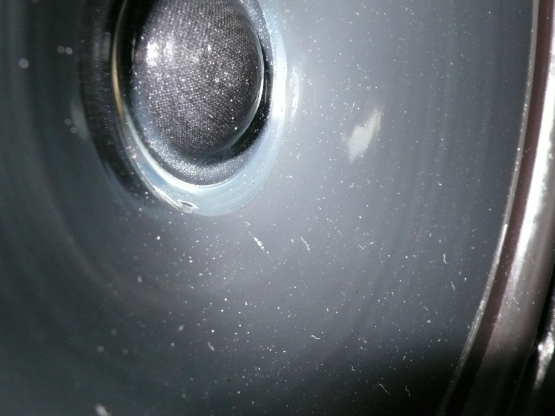

Messaggio Da luca1amp Sab 2 Ott 2010 - 18:52
Scusate l'attesa, ecco la scollatura...
Incollaggio woofer P1000211

Messaggio Da Gianpiero Dom 3 Ott 2010 - 0:08
Dove c'è la crepa la cupola è in grado di muoversi o rimane tendenzialmente solidale al cono? Se tende a rimanere attaccata senza sollevarsi, puoi mettere della semplicissima colla vinilica nella fessurazione e lasciare riposare un giorno intero (con il diffusore sdraiato sul posteriore, in modo tale che il woofer guardi verso l'alto).
