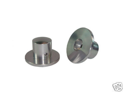

Messaggio Da nd1967 Sab 3 Gen 2009 - 18:51
Dreamflyer ha scritto:Ecco il pre finito con il coperchio :
Bravissimo Marco.... hai proprio "rivoluzionato" il tuo pre passivo.
Adesso è un capolavoro.
Unico consiglio che posso darti... compra delle manopole piu' belle Wink
Per esempio queste
http://cgi.ebay.it/50mm-DIA-x-30mm-HIGH-Aluminum-AMP-AUDIO-STEREO-KNOBS
Costruiamo un pre a valvole: analisi e fase operativa - Pagina 6 19_110
oppure queste
http://cgi.ebay.it/50mm-x-28mm-Aluminum-SOLID-KNOB-AUDIO-W-SCREW-2PCS
Costruiamo un pre a valvole: analisi e fase operativa - Pagina 6 9d58_111
Razz
Numero di messaggi : 12825

Messaggio Da nd1967 Sab 24 Gen 2009 - 9:25
Ciao Marco
ho trovato l'asta che volevo segnalarti
http://cgi.ebay.it/ws/eBayISAPI.dll?ViewItem&item=220294163737
Li chiamano Tube Guard Protector
e costano piu' o meno (con spedizione) 8 euro l'uno
Costruiamo un pre a valvole: analisi e fase operativa - Pagina 6 0db8_110
Magari non servono a niente... pero' sono fighi Wink

nd1967 ha scritto:Ciao Marco
mi sembrano uno di quei cosi che allungano..... ci siamo capiti Hehe Hehe Laughing Laughing
